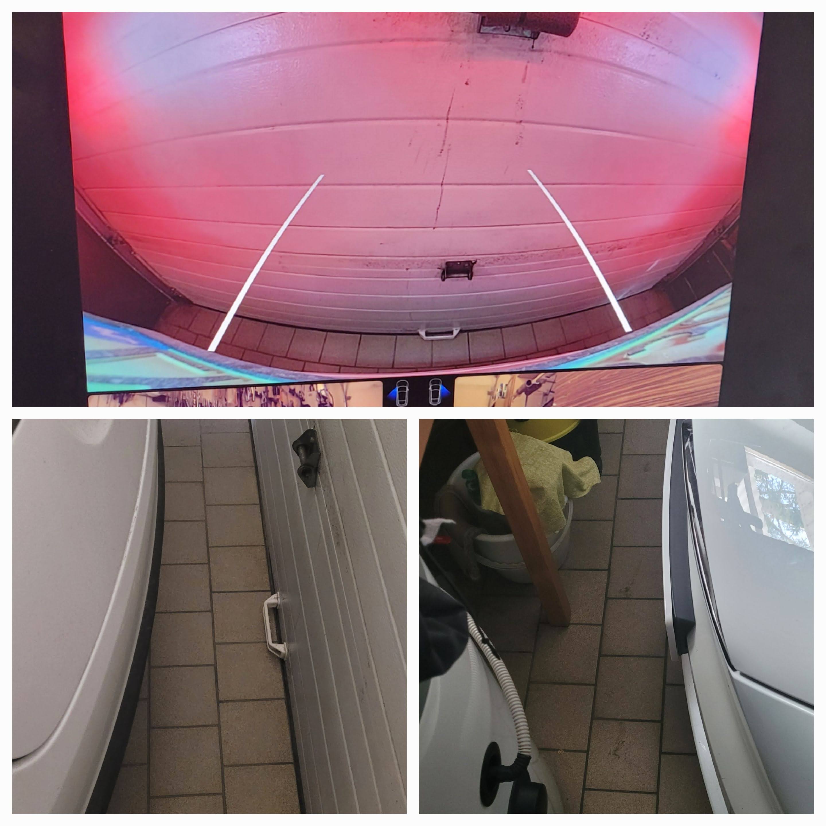

Pomijaąc preferncje, to czujniki mi dawno każą się zatrzymać a ja muszę jechać dalej z 15 cm, po mam z przodu 15 cm i z tyłu , aby zaparkować . Inaczej mi auto nie wejdzie. Patrzę na kamerę z tyłu . W Trójce patrzyłem na przód, miałem /mam nawet maunek na podłodze ( teraz zasłoniety X jest dłuższy). Czujniki się drą STOP
A czasem kot się wpakuje bokiem
Na zdjęciu i tak z przodu nie ma gratów

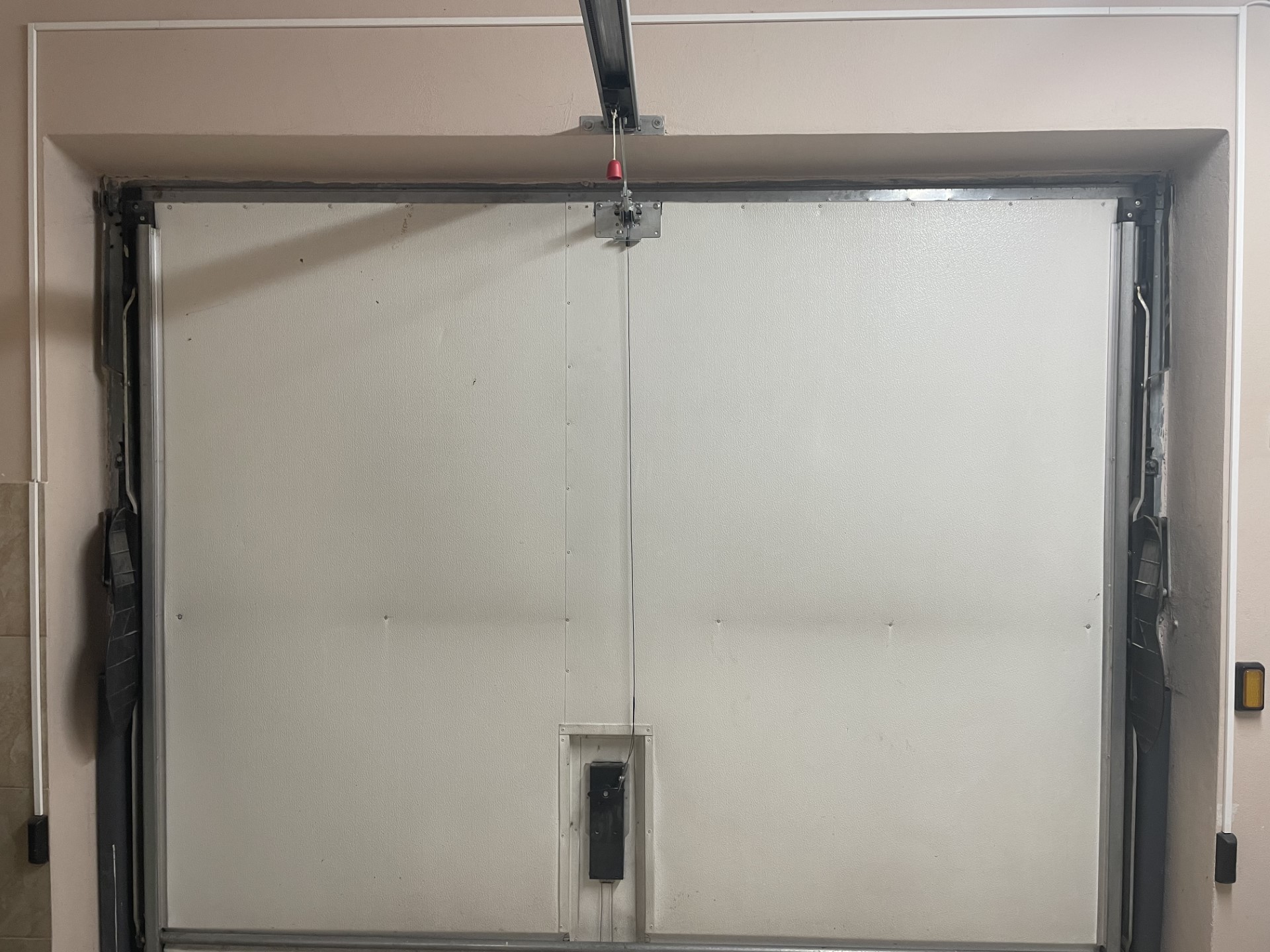

Polecam dwa czujniki jak do bramy, połączone ze światłem przyczepionym na ścianie. Wtedy gdy wjeżdżasz to światło się świeci (bo auto jest pomiędzy czujnikami) a gdy przejedziesz to widzisz w lusterku, że światło zgasło i się zatrzymujesz. Mam tak zrobione w 2 garażach i fajna sprawa, bo jest niezależna od auta (czy jest większe czy mniejsze) i działa też gdy kamera jest uświniona i nic w niej nie widać. No i działa na centymetry. Jak chcesz to mogę zrobić fotki jak to u siebie udłubałem.
Widziałem też turbo-proste rozwiązanie. Piłeczka tenisowa wisząca u sufitu. Gdy piłeczka dotknie przedniej szyby to się zatrzymujesz. Tylko u mnie to by się nie sprawdziło, bo czasami parkuję jednym autem a czasami drugim, stąd światło+czujniki.

O takie. Kupiłem czujniki które mają wyjście zarówno NO jak i NC (standardowe mają tylko NC, trzeba na to uważać, bo światło by się świeciło gdy nie ma auta a gasło gdy auto jest pomiędzy czujnikami). Do tego zasilacz 12v, lampka na 12V (akurat taką żółtą miałem pod ręką) i koniec roboty. W lusterku widzisz gdy światło gaśnie i się zatrzymujesz. Ja się już nauczyłem żeby jechać jeszcze z 10cm, bo jeśli zatrzymasz się od razu to stoisz na styk, zamknięta brama jest dosłownie 2-3cm od zderzaka.
