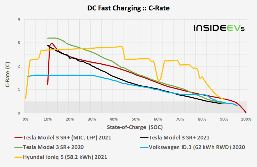

Może mnie sprzedawca wprowadził w błąd. Bo krzywej ładowania 150kW od 0 do 80% to nikt nie ma ;)
Ionic 5 ma prawie 150kW przy 80%

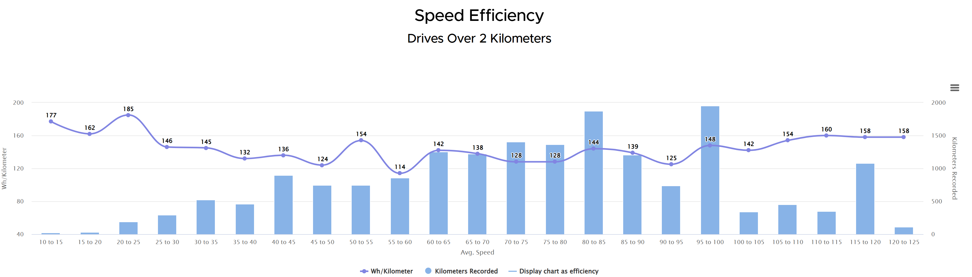

Zależy co rozumiesz pod pojęciem "nasze". Każdy samochód ma inaczej. Leaf ma tak, że do 100km/h ma bardzo niskie zużycie, które lawinowo rośnie wraz ze wzrostem prędkości powyżej 100km/h. Do tego stopnia, że przy 140km/h zużywał więcej niż Mach-E. W Mach-E ta granica jest zdecydowanie wyżej niż w Leafie. Nie ma uniwersalnej zasady, że każdy BEV ma tak samo.
Bo jest to uzaleznione od typu i budowy samego silnika. Rozne silniki maja rozna wydajnosc w zaleznosci od predkosci obrotowej i obciazenia
Tak, oraz od przełożenia przekładni. Dlatego nie ma uniwersalnej zasady, że maksymalna oszczędność BEV jest przy 110km/h. Zależy od BEVa.

Jestem mało reprezentatywny (bo niskie limity dozwolonej prędkości w UK), ale nie koniecznie wszystko zależy od prędkości, bo największe zużycie mam przy 20 - 25 km/h
Chyba na ładowarce 800V, bo na takiej 400V to może nawet do 150kW w ogóle nie dobić
zibizz1
Pierwsze wersje aut 800V tak miały, chyba Taycan pierwszy miał w standardzie 50kW na 400V. Ionic 5 z każdym rokiem tez zwiększa prędkość na 400V. Pierwsze miały ~100kW, model 2025 ma juz 125-135kW na 400V
