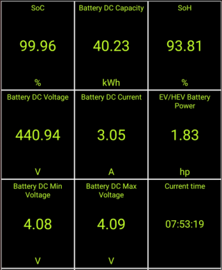

Podzielę się moimi ostatnimi przemyśleniami odnośnie ładowania, czy ładować do 80%, czy może jednak do 100% (pamiętając o jednak sporym górnym buforze Stellantisów).
Prawie od zawsze ładowałem moje e-C4 do 80% (wykorzystując do tego sterowanie wtyczką z Home Assistant), do 100% ładowałem tylko wtedy kiedy wiedziałem, że szykuje się większy niż codzienny przebieg. W tym czasie deklarowany zasięg po naładowaniu do 100% spadł z około 346-354km przy nowym samochodzie do 304-308 przy przebiegu ponad 40kkm.
No i teraz od kilkunastu dni ładuję go codziennie do 100%, no i co z tego wychodzi?
Zwiększył się zasięg po doładowaniu do 100%, najczęściej 320-326km, ma to pokrycie w danych podawanych przez car Scanner
Dane z 7 czerwca
Ja mam 42700km w Oplu i prawie identyczne parametry jak u Ciebie, SOH 93.38%; DC capacity 40.11kWh przy SOC 100%
Przetestuję też kilka razy doładowanie do 100% zobaczymy jak czy wpłynie to jakoś na pojemność
Edit2: różnice w pojemności rzędu 2kWh, a SOH bez zmian? Czy ktoś jest mi to w stanie wyjaśnić? ;)
PSA podaje pojemność użyteczną jako 46.3kWh, a przy uwzględnieniu degradacji dochodzimy jedynie do 42.76kWh. BMS podaje prawdziwą degradację ale gubi się przy obliczaniu pojemności? Czy PSA ma jeszcze jakieś inne metody/tricki obliczania pojemności.
EDIT: mam też wrażenie że PSA stosuje dużo wyższy górny bufor niż dolny. Wrażenia poparte próbą określenia pojemności gdy zniknie GOM, Przy 3% według CarScannera miałem 1.1kWh energii i auto praktycznie nie reagowało już na przyspieszanie, fakt że ostatni wysiłek to był podjazd na podwórko ale praktycznie musiałem go wpychać. GOM zniknął przy 7% według CS.
