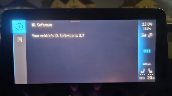

Na 100% 3.7
Moze dlatego ze to wersja 77kwh?
Ale 3.7 to jest właśnie wersja co dopiero ma być wysyłana podobno (według linka ze SpeakEV).
Sprawdź jednak wersję w samochodzie, bo sądzę że masz 3.5
Hmm, kupilismy go w lipcu u dilera, moze jeszcze wtedy nie robili kazdemu?

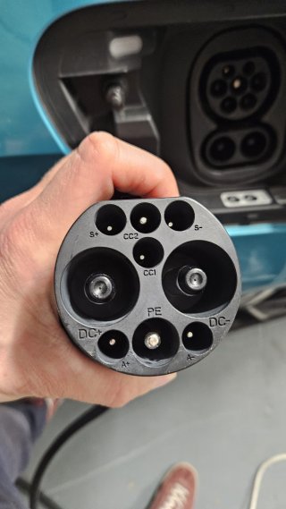

Urzadzenie dotarlo i wczoraj wzialem sie za testowanie, niestety nic z tego. "Wtyczka" jest do chinskich modeli ID3 (GB/T dc). Robia tez wersje "rozladowywarki" na CCS, ale koszt ponad £1000, poczekam na cos tanszego... Tymczasem robie zwrot na aliexpress...
