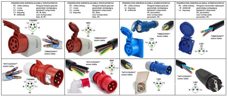

Jak może mieć instalacje 1fazową jak ma gniazdo jak na zdjęciu powyżej.
No chyba ze ma wszystkie bolce fazowe zmostkowane (mnie już nic nie zdziwi):)

Dzień Dobry, posiadam w garażu gniazdo czterobolcowe, czy szybko naładuję auto, czy muszę wymienić ja na pięciobolcowe?
Żeby nie było, samym kablem nie podepniesz do samochodu z siły. Potrzeba EVSE.
kruszon
Wallboxy spokojnie ogarniają bez N.
Może i ogarniają ale czy to jest bezpieczne? Auto stoi na gumowych kołach i jest całkowicie odizolowane od podłoża.
Chciałbyś się dotknąć jakiegoś metalowego elementu auta w czasie gdy nastąpi przebicie izolacji i jakieś wysokie napięcie się na nim pojawi przez przypadek ?? Chyba nie😵‍💫
