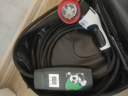

Najtansza i chyba nikt takiej nie opisywal tutaj. Jesli nie potrzebujesz zadnej specjalnej jakosci i nie boisz sie to pewnie bedzie dzialac
To jest starsza wersja Khonsa. Oczywiście była tu opisywana.Ma regulację prądu i ustawialne opóźnienie startu.
Poza tym, że ma wtyczkę z 5 bolcami to pasuje. Tzn będzie pasować po wymianie gniazda.

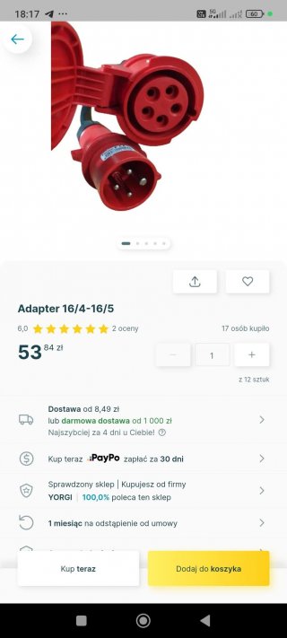

A gdybym dał przejściówkę to będzie kona się bezpiecznie i szybko ładować?
