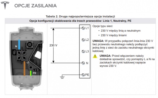

W garażu podziemnym mam gniazdko 230v 16 amp bez szans na siłę - ktoś w takiej sytuacji rozważał w ogóle montaż Wall Connectora? Głównie pod kątem komfortu z podłączaniem wieczorem bez potrzeby wyciągania kabla w bagażnika.

Ten przypadek jest uwzględniony w instrukcji jako "druga najpopularniejsza opcja instalacji"

Oczywiwcie bez problemu tam mozesz zamontowac WC.
Jedna faza 16A w konfiguracji i masz 3,5-3,6kW ładowania. Czyli teoretycznie w ~10h polowa baterii. Wystarczy w 95% przypadkow.
Ja bym montowal.
