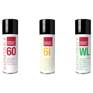

- zostały wyczyszczone styki sygnałowe we wtyczce z jakiegoś poprodukcyjnego syfu.
Stawiałbym na to 2, bo może się naprawić od kilkukrotnego włożenia wtyczki w gniazdo, a na podstawie oporności mierzonej na tych 2 stykach samochód "czyta" jaka są możliwości przewodu. Osobiście polecam kupno zestawu sprejów Kontak WL, Kontakt 60, Kontakt 61 (coś koło stówki)
i raz na rok, czy pół wyczyszczenie styków we wtyczce (patyczek do uszu) aplikując kolejno 60 (czyszczenie), WL (płukanie), 61 (zabezpieczenie i smarowanie).
