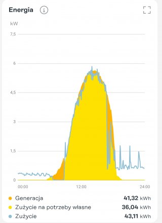

adamusek
A ja Wam po dwóch latach powiem tyle co @Bronek , szkoda sobie tym zaprzątać głowy. Jak macie przynajmniej zwrot do sieci 6KW i przyjedziecie o 13 do domu to w dwie godziny na 11 KW za połowę ceny naładujecie prawie 30%. Inne kombinacje nie mają sensu. Cały zeszły rok kombinowałem ręcznie i "udało" mi się pobrać około 1000 kWh ze słońca. 710 złotych. Przy założeniu połowy to 350 zł. Możecie policzyć ROI.
Instalacja 8.1 kWp

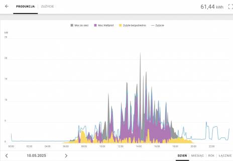

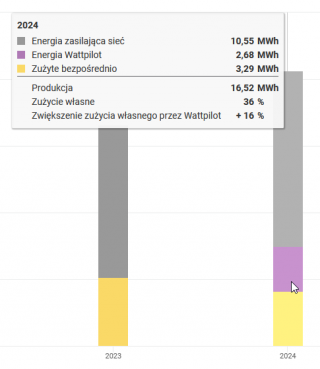

zibizz1
Czyli 11 idzie bez większego problemu
Zależy od dnia. W piekny słoneczny dzień system do ładowania nadwyżkami nie jest potrzebny, w słaby pochmurny już się przydaje
Ja mam 22.34kWp
