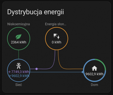

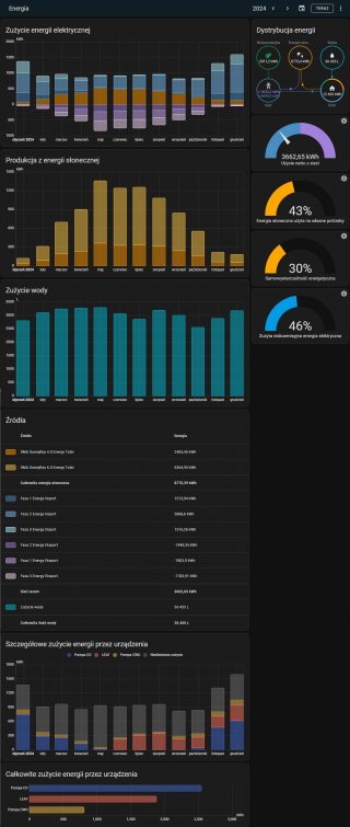

No to poprawiłeś mi humor, bo myślałem, że ja zużywam dużo energii :p
U mnie za zeszły rok:
  • Pobrane z sieci 9,6 MWh
  • Auto konsumpcja z PV 2,4 MWh (liczona w Excelu, bo dopiero od tego roku mam podpięte monitorowanie do Home Assistant)
  • W sumie 12 MWh
  • Wyprowadzone do sieci 7,75 MWh (do odebrania 6 MWh)
Układ w zasadzie identyczny - cały dom na prąd + 2 dzieci (mniejszych, bo 3 lata i 3 miesiące):
  • Dom mniejszy bo 110 m2, garaż osobno bez grzania.
  • Instalacja PV 9,7 kWp

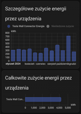

  • Jedno auto, ale ładowania prawie tyle samo 4,2 MWh ~25 000 km (dane z WC3)
  • Pompa Ciepła Nibe nie wiem ile dokładnie zużycia w 2024, bo nie mam podlicznika - od tego roku wprowadzili updejtem OTA raportowanie zużycia energii. Miałem podlicznik przez 2 miesiące i zgadzało się bardzo dokładnie.
  • Sauna 1 / tydzień
  • Klima latem
  • Ja pracuję głównie z domu, a żona nie pracuje

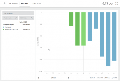

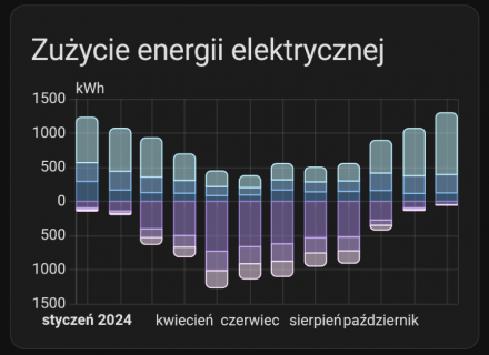

U mnie to wygląda tak:
Budynek większy bo koło 250m2, samochód mam od końcówki kwietnia, mierze jego zużycie osobno dopiero od czerwca ale maj też je zawiera, przejechane w tym czasie około 12kkm, 3MWh z tego to moja "infrastruktura" (serwer, sieć, monitoring etc)
