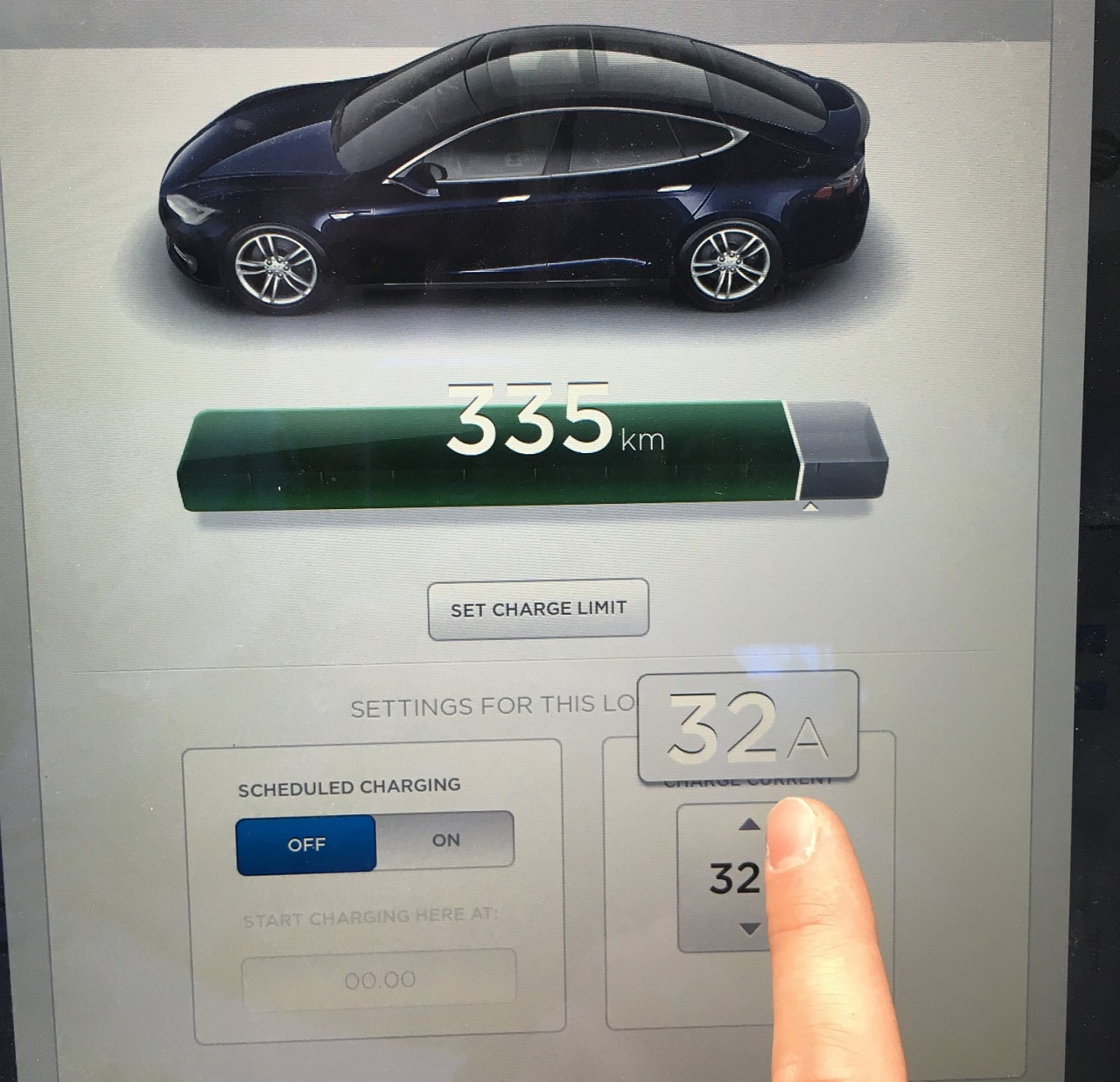

Nie spotkałem się z tym, żeby ktoś miał dwie fazy. Raczej ma się jedną albo trzy. Mocniejsze EVSE może ładować z mniejszymi mocami. To samochód decyduje ile pociągnie. EVSE daje znać samochodowi jakie są możliwości, żeby nie spalić chaty.
Tu chodzi o to ze z dwoch faz 3,5 evse sklada jedna 7kW

Czyli są auta w których 32A na jednej fazie to jedyna opcja? Ja bym sie nie zdecydował ale są wallboxy które konwertują 2-3 fazy na jedną chyba własnie dla takich przypadków.
