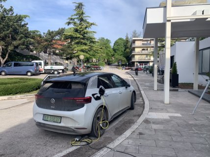

Ciekawy temat który nie do końca rozumiem, brak wiedzy na temat prądu. W moim przypadku mam ładowarkę trójfazową ID Connect bo taka była z przydziału. Przydział mocy mam 17 kW bo taki był największy możliwy bez jakiejś dodatkowej papierologii ( nie pamietam o co chodziło, dostawca PGE ). Na zewnątrz mam też 3 fazowe gniazdo i tutaj rodzą się moje pytania. Gdy nie miałem jeszcze wallboxa to ładowałem dostarczoną ładowarką przenośną, prędkość podawana w aplikacji to 13 km/h, wallbox podaje prędkość ładowania ( dane z aplikacji) na poziomie 60 km/h, przeważnie nie zależy mi na prędkości ładowania w domu to mam ustawioną zmniejszoną prędkość ładowania. Szykując się do wycieczki wydawało mi się że gdyby była dostępność do gniazda trójfazowego to mógłbym ładować ( tak mi się wydaje ) z prędkością podobną do tego co uzyskam w wallbox ( nie wiem czy to rozumowanie jest właściwe). Ostatecznie zabrałem kabel i ładowarkę którą miałem i nigdy nie było problemów z dostarczeniem prądu do auta nawet gdy był stosowany przedłużacz. W chwili obecnej jednak zastanawiam się nad jakąś mobilną ładowarką zasilaną trójfazową, bo mam gdzie ładować w Krakowie ale nie mam czym. Co byłoby najlepszym rozwiązaniem dla ID.3?
