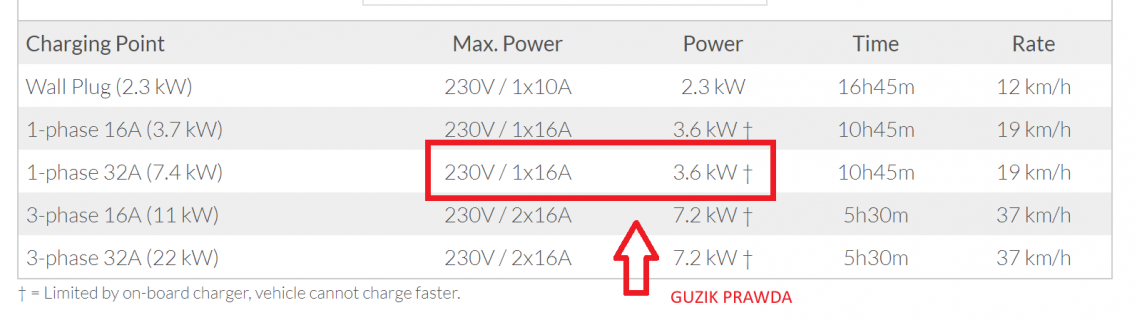

nabrU
Swoją drogą - oryginalny wpis zawiera błąd. VW e-Up ma ładowarke dwufazową 7kW.
Swoją druga drogą EV Database też ma błąd bo e-Up czy Mii potrafi 7,4kW po jednej fazie (czyli może 32A pobrać):
inter
Kurcze...moze zle czytam ale widze single fase
Bo mozna różnie przyłaczyć, tam jest dokładny opis, na ile Faz jest podpiety.
