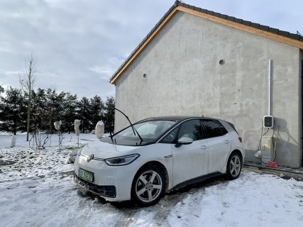

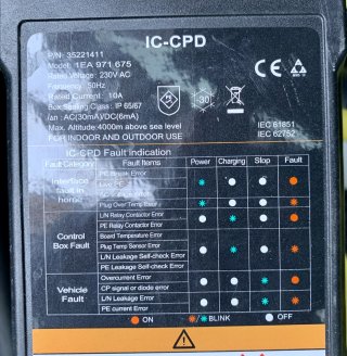

To wiem że auto przyjmie 11 kW bo tyle obsługuje to na podkładzie samochodu. Jak podłączę to co leży pod samochodem na zdjęciu to czerpię prąd z normalnego gniazdka 220 V jednofazowego, które nie jest w stanie wysłać do samochodu 11 kW tylko jakieś 3 z kawałkiem chyba. Mamy też w końcu to trójfazowa potocznie na wsi chyba nazywane siłą i to potrafi wysłać więcej do auta, może nawet chyba te 11 kW. Moim problemem jest mnogość rozwiązań i problem z wyborem, biorąc jeszcze pod uwagę że to ładowanie w centrum miasta traktowałbym tylko jako bardzo awaryjną sytuację.
Bronek
Zobacz co ma w opisie to co leży... Czyli evse. Producenci dają slabitkie, jednofazowe evse np 10A i Sila na wsi czy 3x16A czy 3x32A nic ci nie da.
Musisz kupic evse odpowiednie do ładowarki w aucie. Nie wiem ile to ze zdjecia ma. Piszesz 11 kW? z ilu faz?
consigliero
Znalazłem informacje na tabliczce znamionowej, wychodzi na to że jest to 10 A. Wallbox ma 3 fazy i moc do 11KW, kable były ciągnięte pod taką moc z szafki, a zabezpieczenie to hager c25. Siła to 3x16.

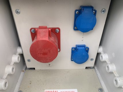

Na ścianie, ta tzw siła to 3x16 plus dwa po 16 A

Ok. To juz wszystko wiesz. Lub powinieneś. Są trzy miejsca decydujące o szhbkosci /mocy ładowania a decyduje "wąskie gardło*.
Tym jest to cienkie evse 10A.
Nie wiem bo VWagen to nie moja bajka, ile ma wbudowana ładowarka auta AC mocy i ilu jest fazowa? (3f 11kw?)
To evse wallbox na ścianie czy jest trojfazowe? ( niby tak?)
Bo kabelek wydaje sie cienki jak przy jednofazowym? Ale to na oko.

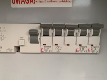

consigliero
Jak montowali to dali taki jak w specyfikacji, to jest ładowarka o mocy 11 kW. Zabezpieczenie mam c32. Samochód na podkładzie ma ładowarkę 11kW
