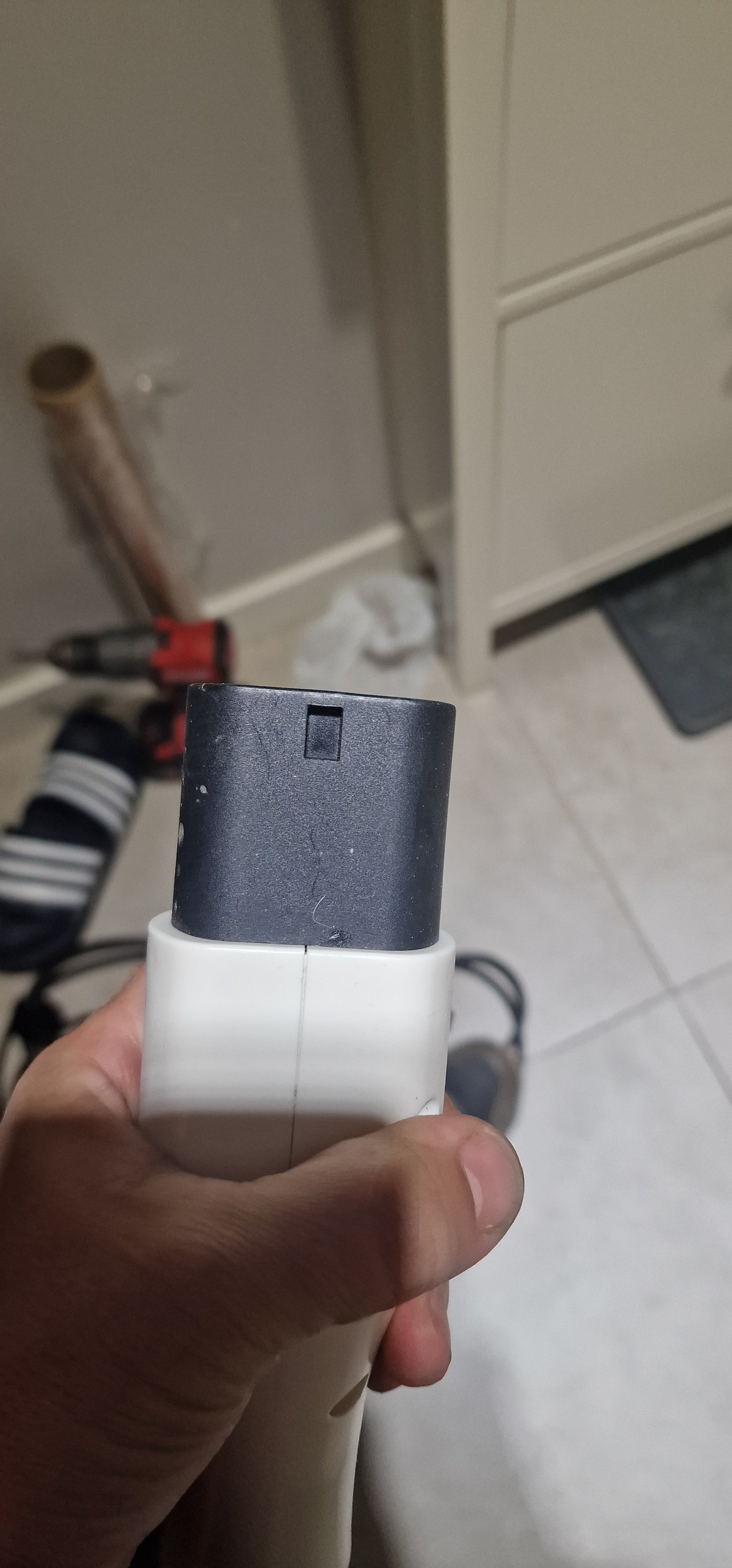

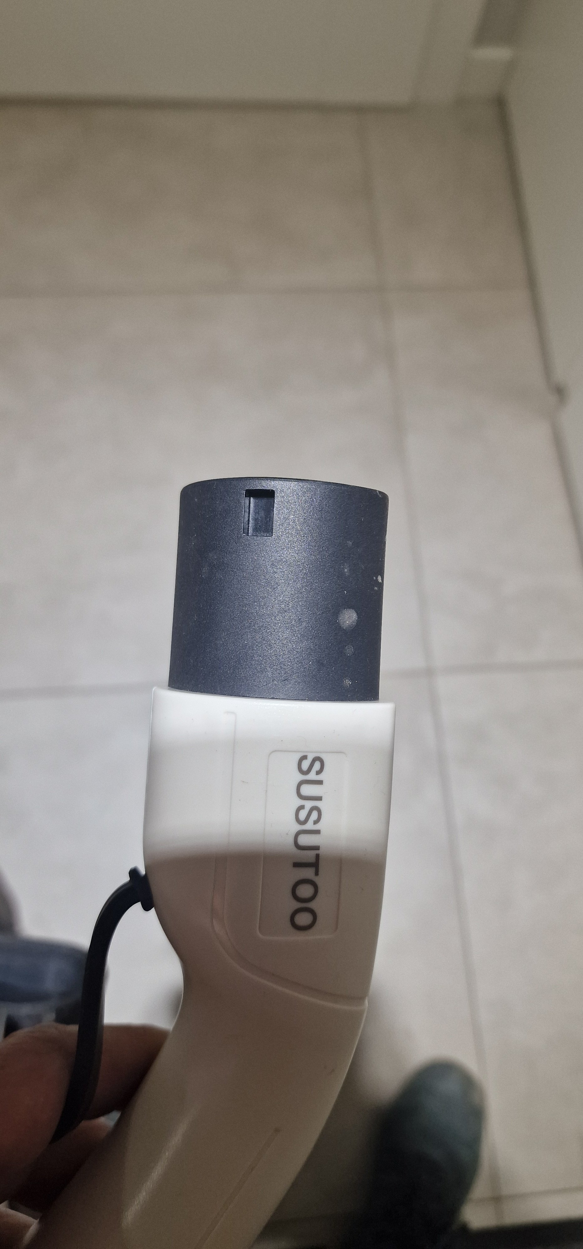

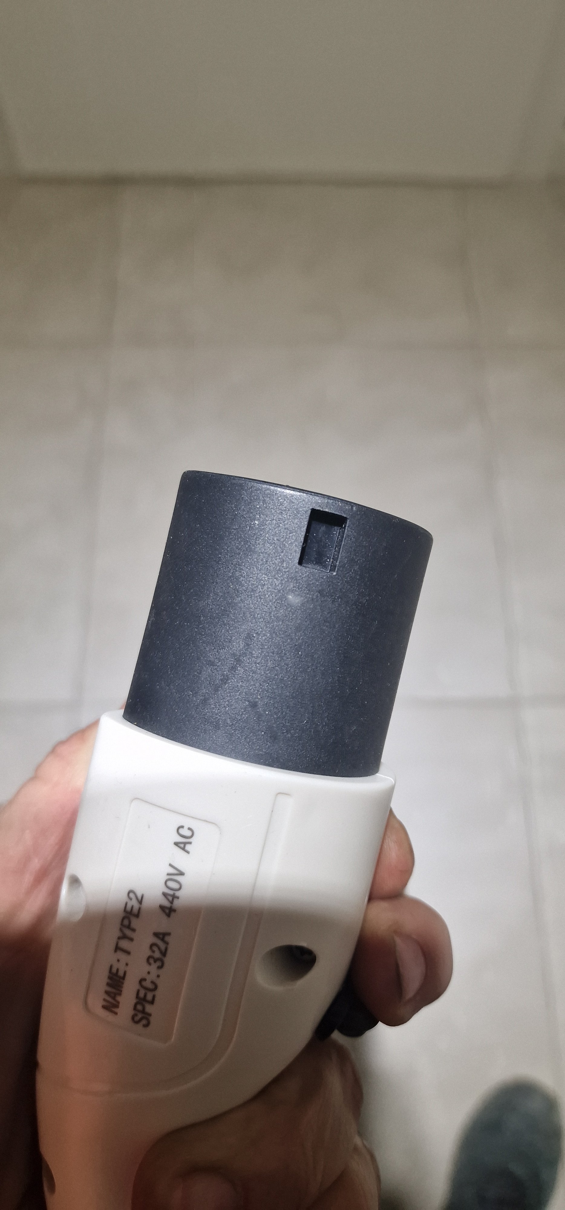

Jak w temacie Dlaczego ładowarka miejska nie widzi podłączonego samochodu?
Kabel do podłączenia zrobiłem sam w załączeniu. Był wraz z wtyka (Type2) drut rezystancyjny, którego nie podłączyłem, może to on za to odpowiada, jak go podłączyć?

sprawdze jeszcze dzis i Ci napisze czy mam z dziurka czy bez? co do przejściówki z type2 na schuko nie znajduję, poproszę jak mogę;)
Jeśli nie masz w obudowie dziurki to stacja nie będzie mogła włączyć blokady gniazda a bez tego ładowanie nie wystartuje.
Doczytałem, chociaż nie wiele mi to dało w odpowiedzi na pytanie co zrobić aby stacja odczytała to co powinna i aby można było ładować. Wiem już że ładowarka "nie widzi" samochodu, I co dalej?
Jak doczytałeś to już wiesz że stacja wymaga komunikacji z pojazdem przy użyciu tych dwóch pinów i powinieneś wiedzieć w jaki sposób to robi. Teraz pozostaje Ci tak zmajstrować przejściówkę aby móc oszukać stację iż podłączony jest samochód oraz zasymulować sygnały początku i końca ładowania.

Dziurkę się zrobi "z przyjemnością", ale jak zmajstrować resztę (zasymulować sygnały początku i końca ładowania)?
