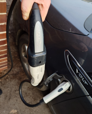

W końcu dostałem ładowarkę za złotówkę od stellantisa, która na szczęście okazała się ładowarką podłączaną do gniazdka, więc a) nie mam już problemu z ładowaniem pierzota, b) wiem, że teslowska z tych samych gniazdek nie daje rady ładować pierzota, a stellantisowska daje. W ogóle tam są jakoś inaczej styki popodłączane we wtyczce - gdyby ktoś chciał znać szczegóły, mogę sprawdzić.

używam EVSE gen2 moblnej tesli z różnymi adapterami na Type1 i zawsze działa, mam nawet adaptery ze skróconym pinem kontrolnym i nie muszę nic dociskać więc to raczej nie tego wina a dziwnego konfliktu w sofcie w grupie Stellantisa najwidoczniej1741709641636.png
