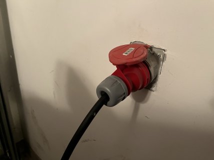

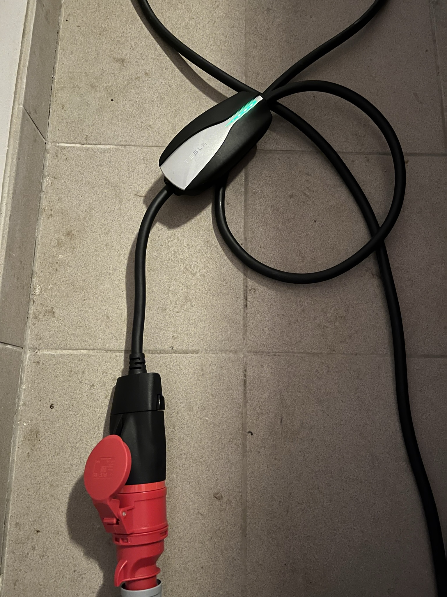

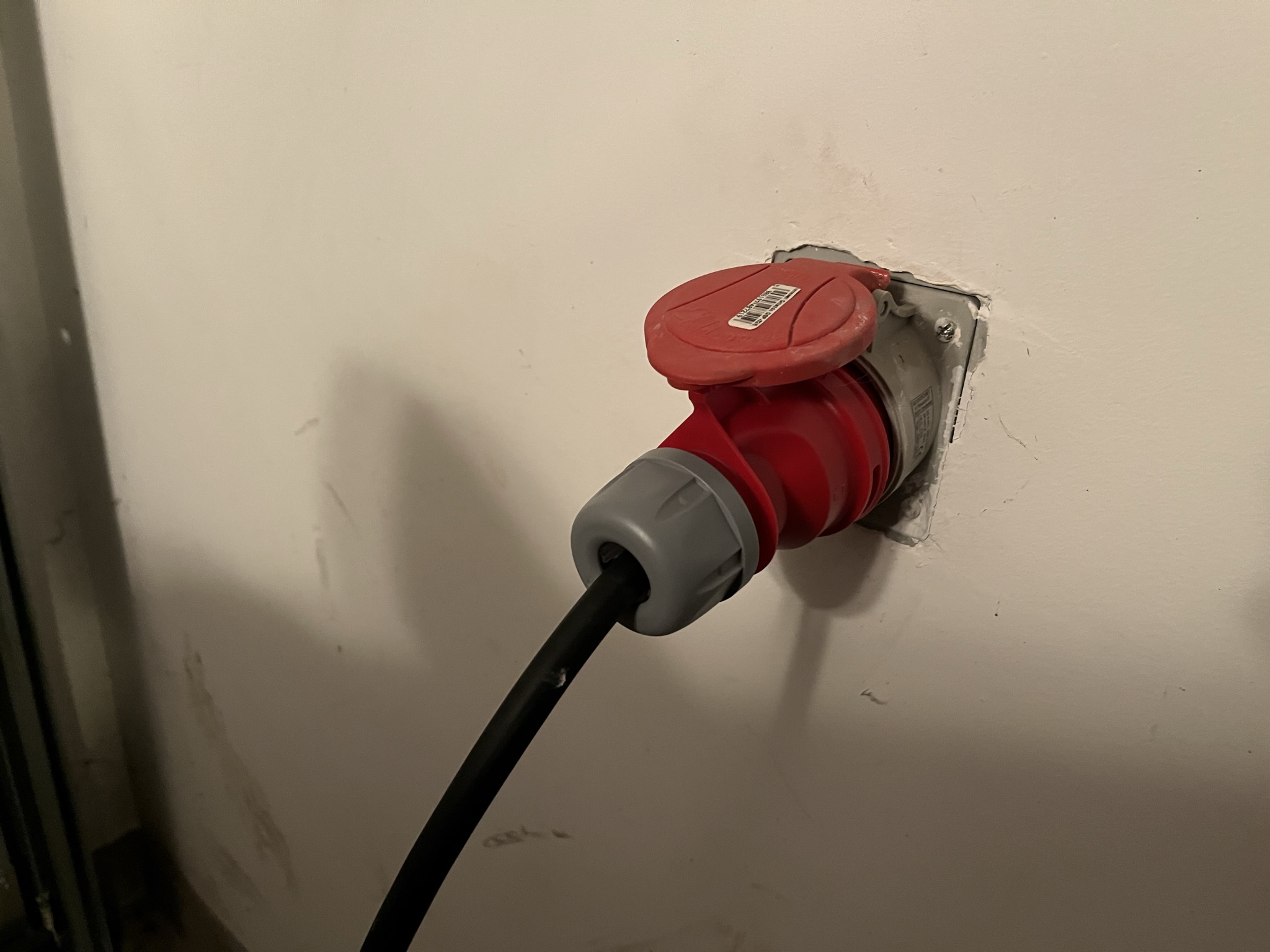

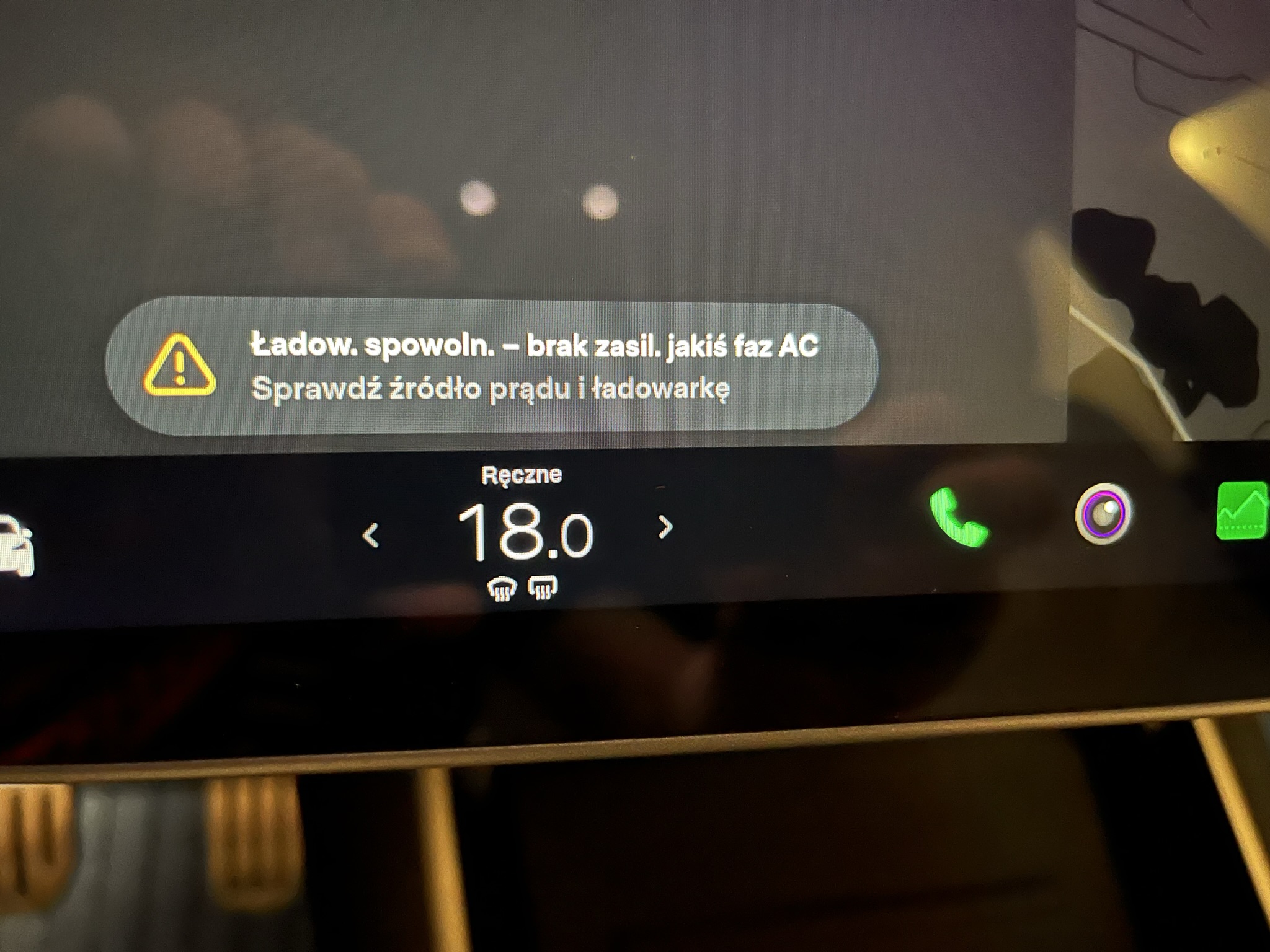

taki zestaw, niestety daje max 7Kw. Plus wyświetla się błąd w samochodzie. Ładowarka wiele nie pokazuje

Ze zdjęć wynika, że zarówno UMC jak i mufe masz trój fazową.

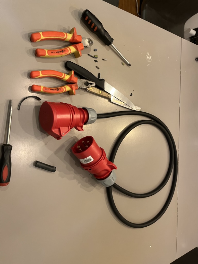

Zakładam, że przejściówkę zrobiłeś z głową czyli połączyłeś wszystkie kable.
Jesli powyższe jest prawdziwe, to jedyna możliwością jest brak fazy już w mufie. Jeśli masz probówkę, to sprawdź sobie czy w 3 otworach masz napięcie i czy w prawidłowych oczywiście (znajdź sobie schemat mufy trójfazowej w google).
I mnie taki zestaw działa bez problemów - 11kW.
