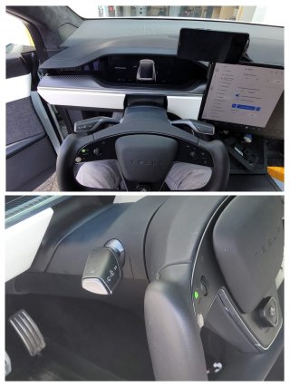

Mamy custom wajchy/badylki dla Tm3HL i nowych S i X
Bronek

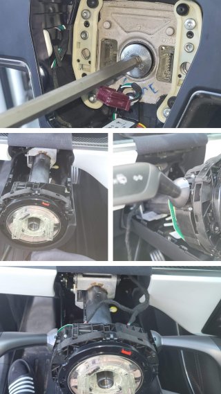

Na razie z racji że muszę wyjechać , zrobiłem rekonesans i przeciągnalem kabelek . To robota w X na 5 minut . W Trójce będzie trochę dalej , bo do prawych drzwi ?
Resztę oceniam na 40 do 60 minut , czyli wyjęcie poduszki, rozkręcenie kierownicy itd
Bronek

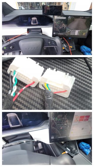

Spiąłem w chamski sposób kabelki od S3XY z kabelkami od badylków i wszystko działa.
Dodatkowo: w lewej pociągnięcie do siebie uruchamia klakson a migniecie długimi jest "animowane", czyli jak się przytrzyma (od siebie) to miga . Na krótko jest normalny jeden błysk .
Niemniej jest ok. Oba systemy sterowania są razem spięte mamy wybór i S3XY z nimi też działa .
Cały ofset mocujący itp jest do tych wajch , czyli tylko je wyjęli i zawsze mogą do nich wrócić. Wszystko pasuje bez jakiś kombinacji. Wsuwa się i po prawej są tylko dwie śrubki ekstra do wkręcenia
Šruba centralna lżej się odkręca jak w TM3 , a wszystko jest bardziej przemyšlane, czytaj prostsze.
Koszt to1500 zł. To jest wg mnie cena OK (Yoke kosztuje 5000 tyś i nie wiem za co jak to to samo co normalna. Nie miałem wyboru (tylko yoke wtedy były w S i X ), ale i tak bym ją wybrał, bo jest super.
Warto ten retrolift zrobić, choćby dla pozbycia się "marud" itp internetowych mądrali . Teraz będę tłumaczył, że to dla małosprytnych kierowców, opornych na zmiany, którym daję się czasem przejechać . :)
