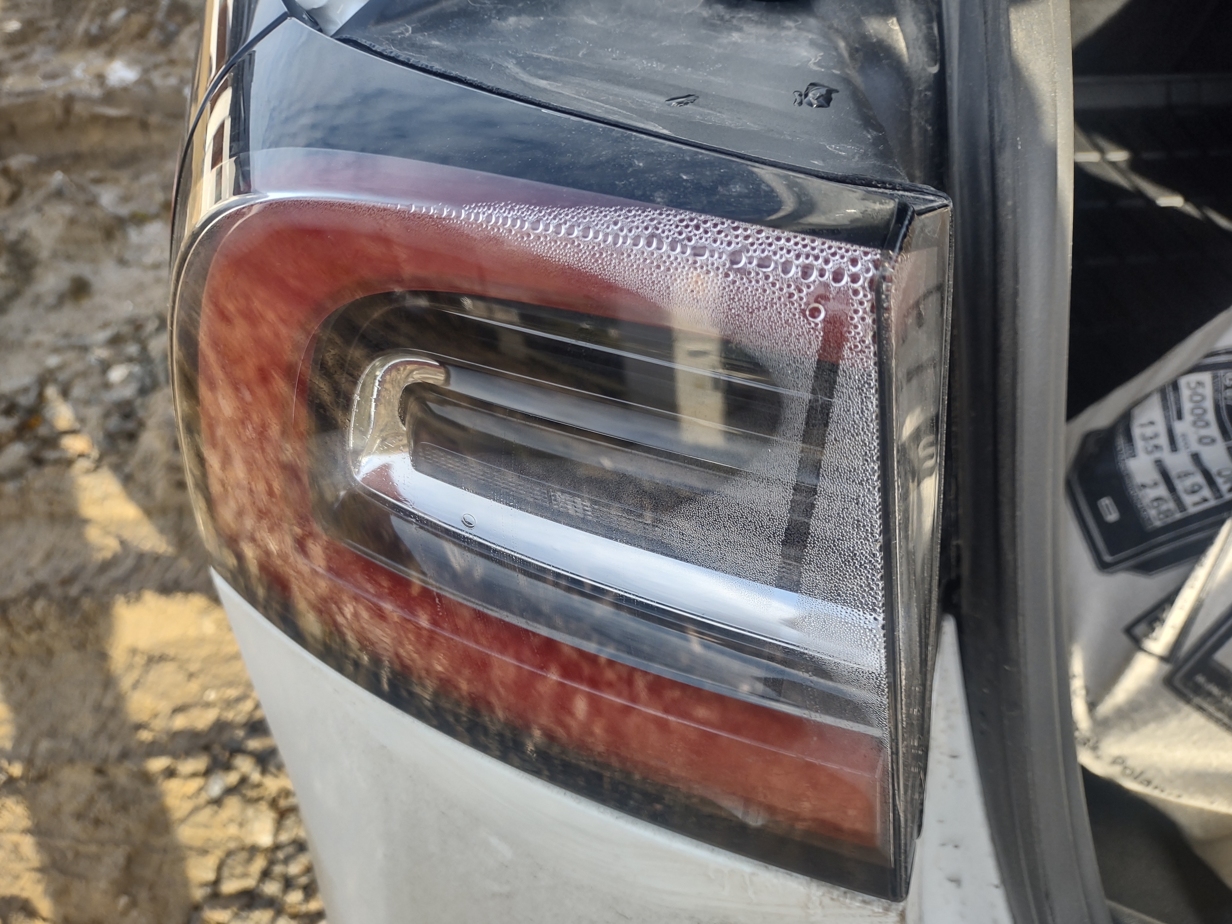

Jeśli chodzi o parowanie lamp, to niedługo po zakupie, kiedy dużo ludzi na ten temat narzekało, sam też zacząłem zwracać to zauważać i martwiłem się. Minęło kilka tygodni i od ponad pół roku nie widzę problemu :p
Jusand
Ja też zgłaszałem i dopóki nie pojawią się krople, to wg nich jest to normalne. Ale u mnie właśnie pojawiły się krople i teraz kwalifikuje się do wymiany. Chciałem przez serwis mobilny ale jest zawieszony do końca roku więc muszę udać się osobiście albo poczekać do stycznia
Bronek
U mnie jedna, prawa na błotniku. Nawierciłem, dwie dziurki na szwie na dole i górze. Kiedyś przedmuchiwałem, teraz mam to.... I samo odparowuje. Głównie dzieje się tak po myjni.
Można wyjąć lampę (prosta sprawa i się pobawić. Czasem to wtyk.
