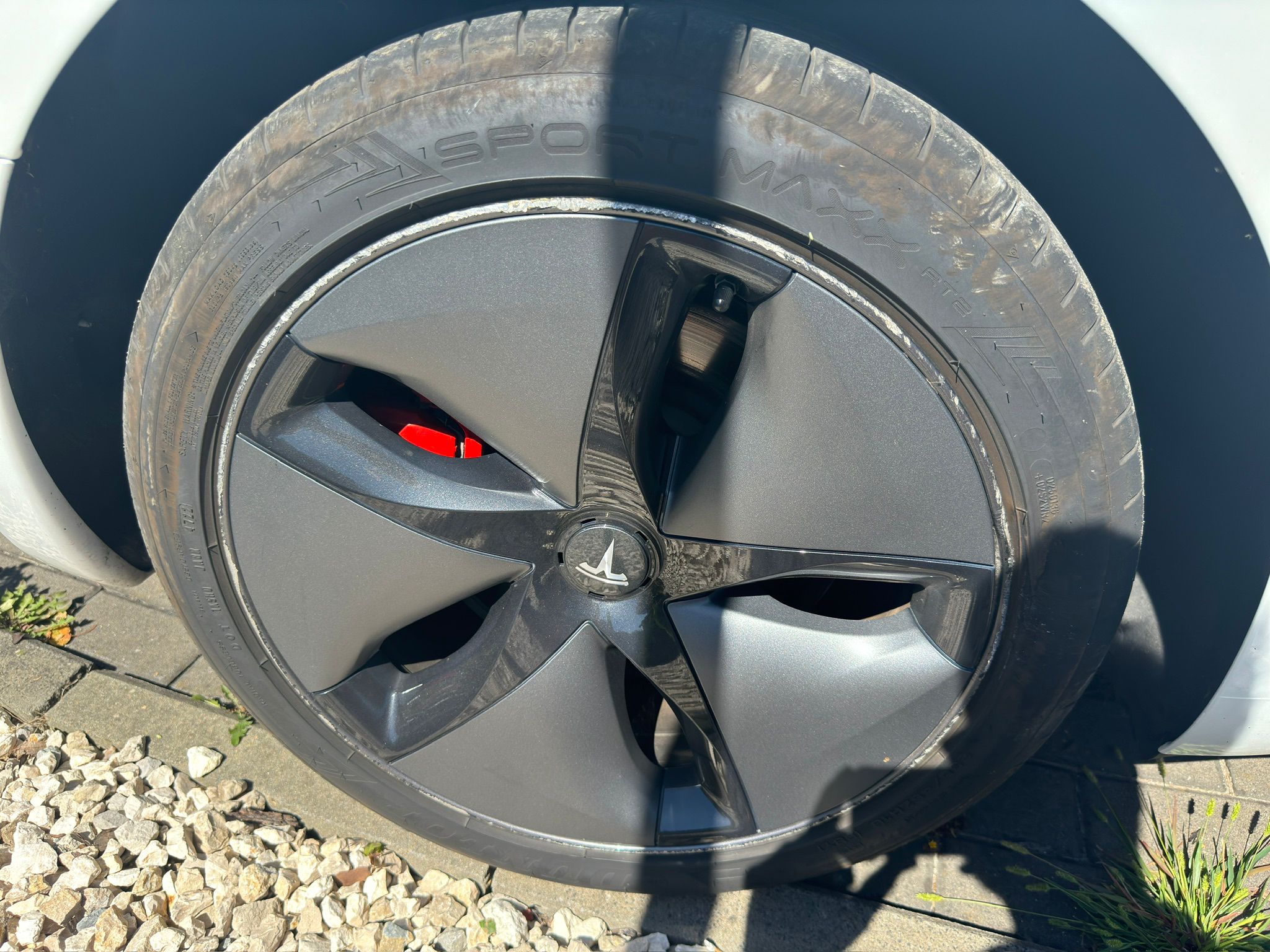

Ja bym go nie brał, elementy zawieszenia się naprawia symetrycznie, więc wszystko x2 to co wymienił

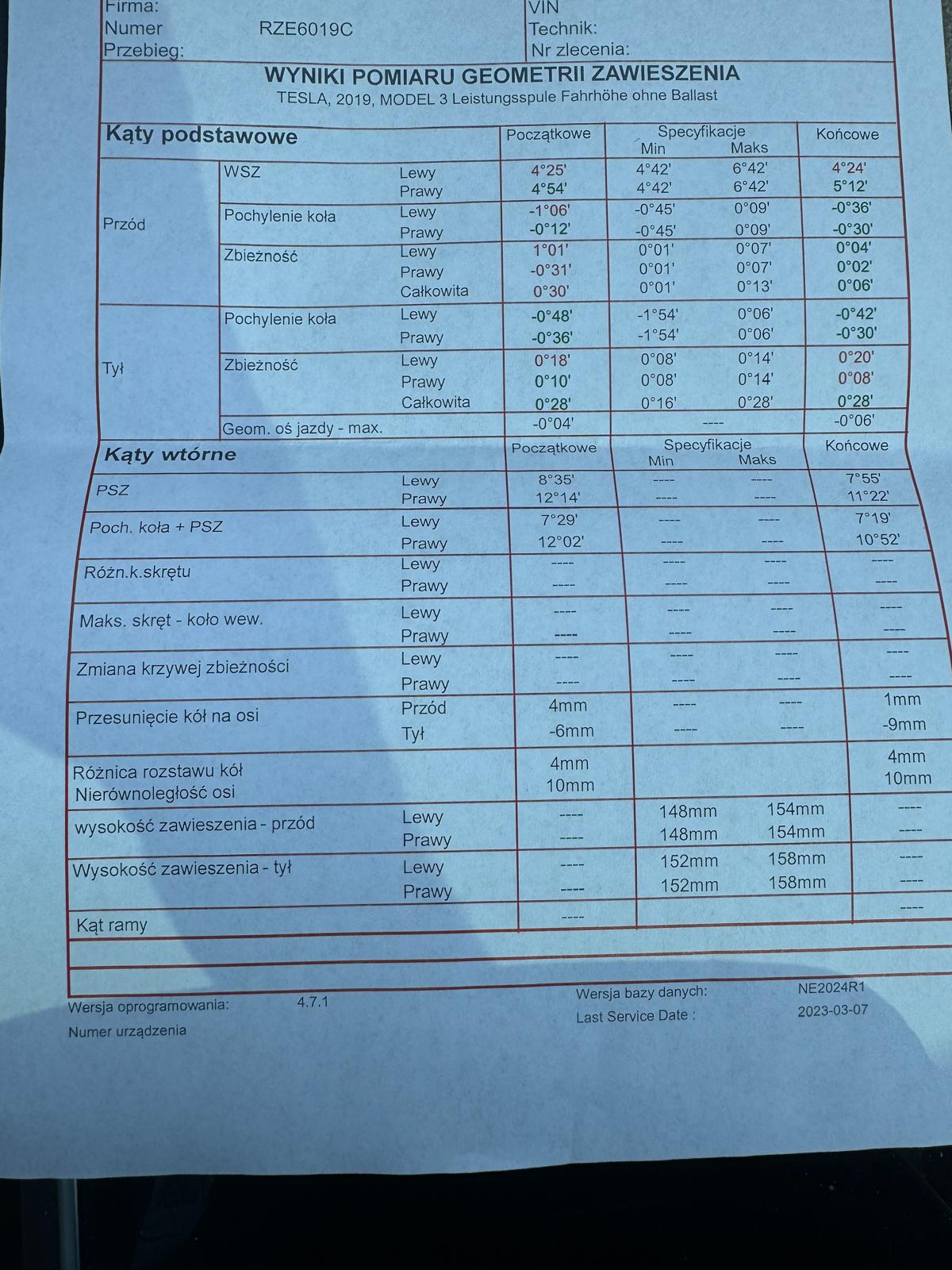

Krawężnik sporo wyższy niż prześwit. Oprócz zawieszenia do sprawdzenia jeszcze spód auta czy bateria nie oberwała.

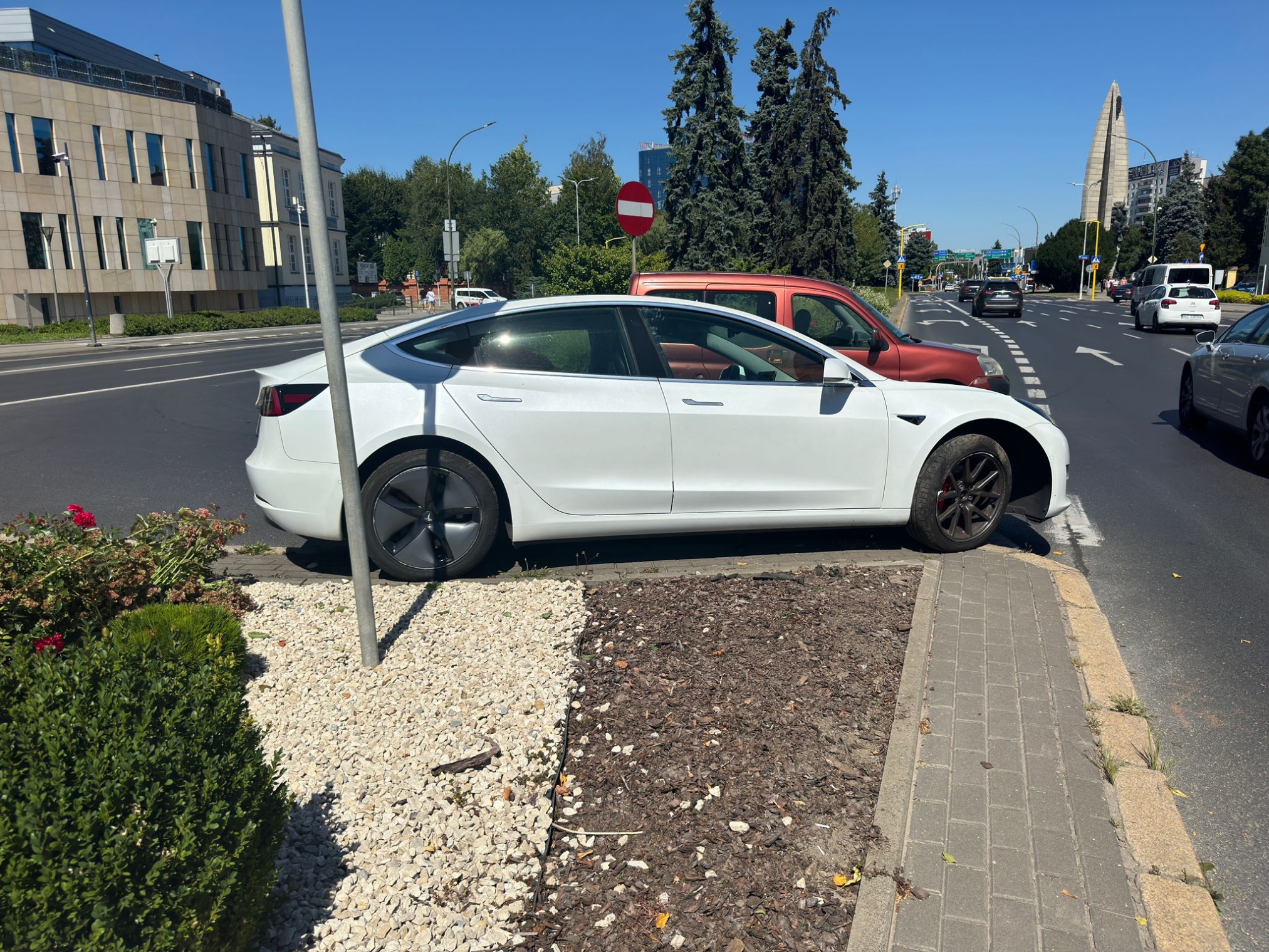

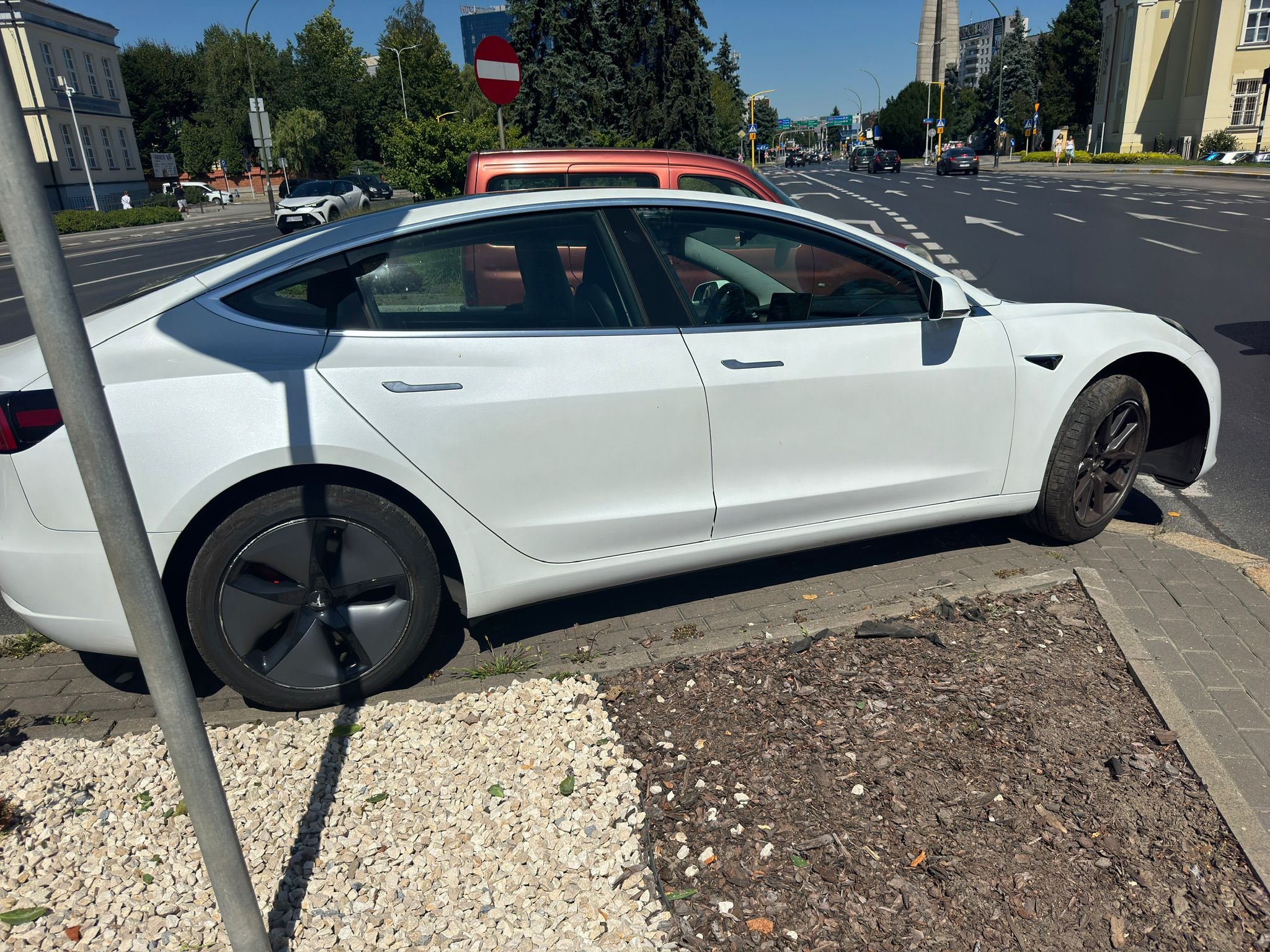

Tak się składa że jestem z Rzeszowa i widziałem tą Teslę na lawecie właśnie w tamtym miejscu ( zdziwiłem się że na lawecie, myślałem że może mu bateria padła ) Więc prawdopodobne że to zdjęcie ze zdarzenia. Ale co i jak nie widziałem bo tylko przejeżdżałem.

Podobno w wtorek zdarzenie było, patrzył w złe luterko i po krawężniku przejechał jak pociągnąłem za język to mówił że mogło być te 40km/h chciał nawrócić szybko (ile w tym prawdy to nie wiem)
Dane z zbieżności to jak auto do Polski ściągnął.
