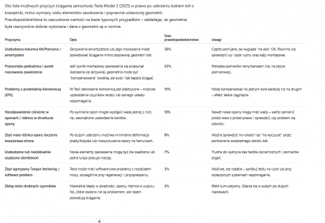

Tak nawiasem - w menu serwisowym można sobie skalibrować clockspring i pozycję 0 kierownicy, jeśli Ci się wydaje, że ściąga to warto sobie sprawdzić. Koła idealnie prosto ustaw tylko, ja u siebie w 3 musiałem sobie poprawić po geometrii, bo kiedyś serwis mi grzebał w tym

Najpierw wziąć rzeczoznawcę przed warsztatem, żeby nie powiedzieli, że ten warsztat namieszał przy rozbieraniu auta? (rzeczoznawca żeby stwierdził mi, że auto ściąga na bok)
Dostałeś do wglądu wyniki pomiarów geometrii po naprawie ?
Mieli mi dać wszystkie raporty badania, ale zostawili mi auto dalej u siebie by zbadać te hałasy, więc jak mi będą znów oddawać to wezmę.

Ja jestem z Poznania, nie znam żadnych warsztatów na Śląsku, pewnie któryś z kolegów coś podpowie. Warsztat nie ma niczego rozbierać, tylko sprawdzić fachowo ustawienia geometrii. Warsztaty które szykują auta do sportu zazwyczaj mają sporą wiedzę na tema ustawień. Ja bym to zrobił przed rzeczoznawcą, bo być może okaże się zupełnie niepotrzebny. Ale najpierw i zażądałbym protokołu pomiarowego z firmy która naprawiała auto.
