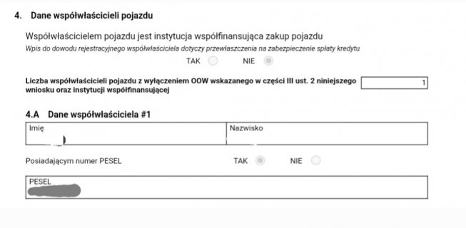

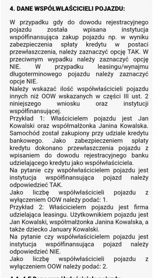

BartekEM
Wycinek z generatora (instrukcji dot. wypełniania pól danych osobowych)
Edit: dodałem jeszcze wycinek z formularza.
