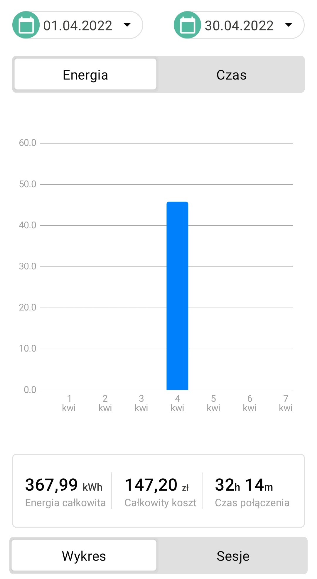

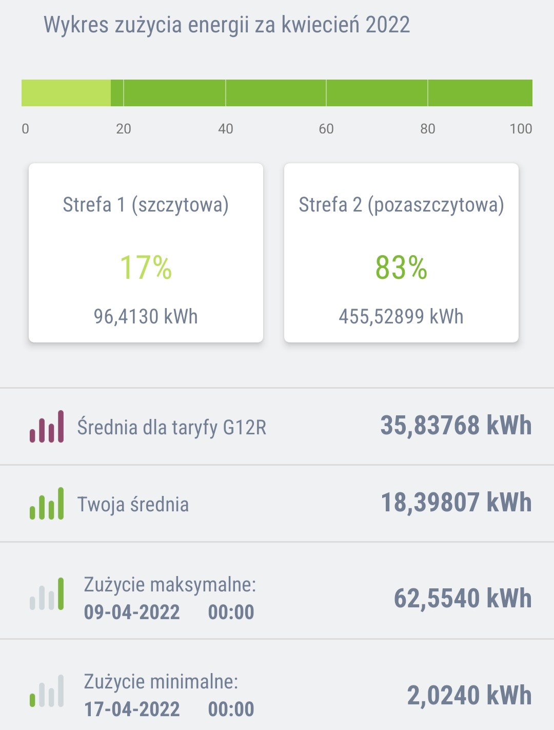

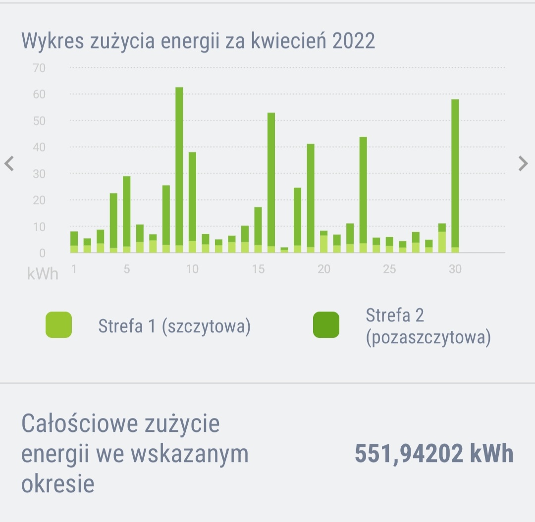

Wrzucam podsumowanie kwietnia - pierwszego pełnego miesiąca gdzie doszło ładowanie elektryka:
- taryfa G12r
- zużycie sumaryczne - 552 kWh
- zużycie w szczycie - 96 kWh (17%)
- zużycie poza szczytem - 456 kWh (83%)
- zużycie wg wallboxa - 368 kWh (ładuję praktycznie zawsze poza szczytem)

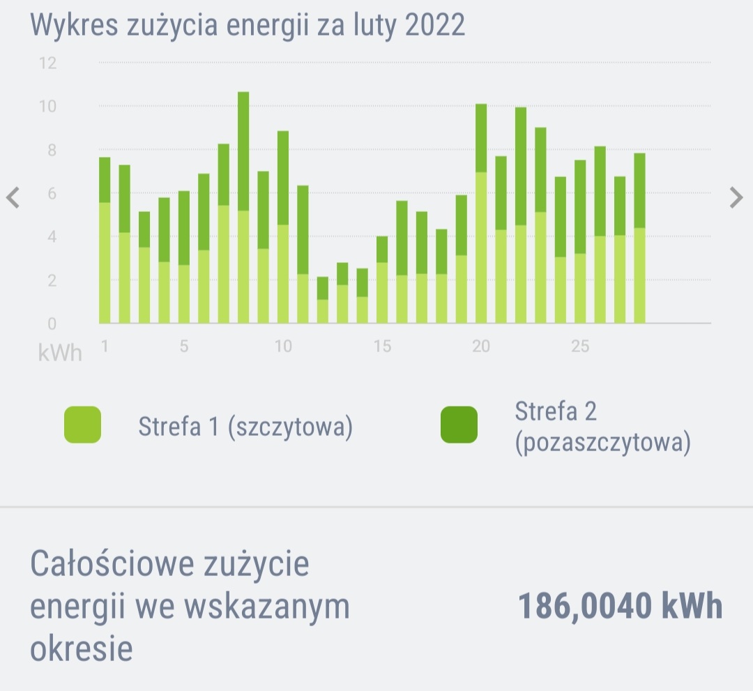

Dla porównania zużycie w lutym - ostatnim bez ładowania elektryka:
- zużycie sumaryczne - 186 kWh
- zużycie w szczycie - 99 kWh (53%)
- zużycie poza szczytem - 87 kWh (47%)
Już bez elektryka przejście na G12r było opłacalne, a jak doszło ładowanie to tylko potwierdziło dokonanie dobrego wyboru.
Dla porównania podaję zużycie i koszty jakie bym miał w kwietniu w poszczególnych taryfach wg symulacji z https://mojlicznik.energa-operator.pl/
(uwzględniam tylko koszty energii: prąd + dystrybucja):
