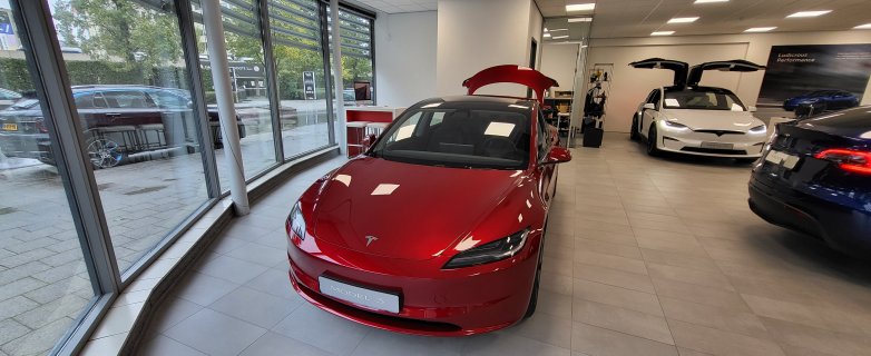

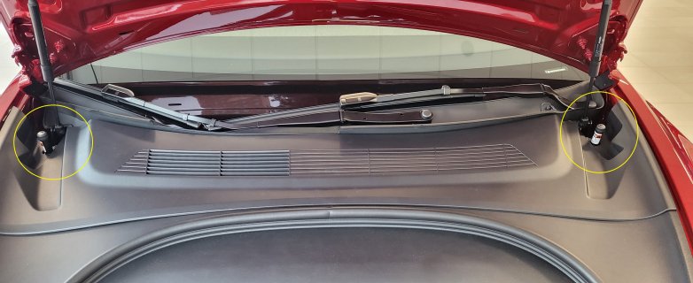

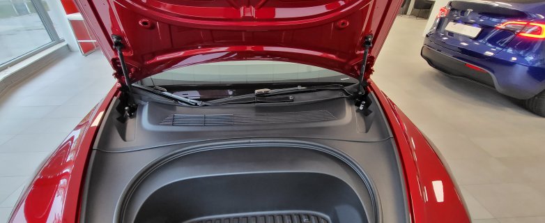

W dniu dzisiejszym miałem przyjemność obejrzeć TM3 highland w salonie Tesli w Utrechcie i zaciekawiło mnie to co pod maska? Ktos moze wie co to jest? Wygląda jak nowy system bezpieczeństwa który uniesie maske w przypadku potracenia przechodnia.

Dzięki temu systemowi jakakolwiek stłuczka będzie wymagała wymiany maski (wybrzuszenia w miejscach wybuchu ładunków), być może zawiasów od maski, komputera od poduszek bezpieczeństwa (albo reset softu) oraz wiadomo samych ładunków, które muszą być oryginalne i są drogie. Podobne rozwiązanie jest Lexusie. Warto uważać z tym systemem, aktywuje się dużo łatwiej niż poduszki.
elektryk
Miejmy nadzieję, że w przypadku Tesli do takich sytuacji nie będzie dochodzić bo system AEB wspiera detekcję przechodniów i rowerzystów, coś co w przepisach jest wymagane dla nowych samochodów dopiero od połowy 2024. Tesla ma w testach najlepszy system AEB.
