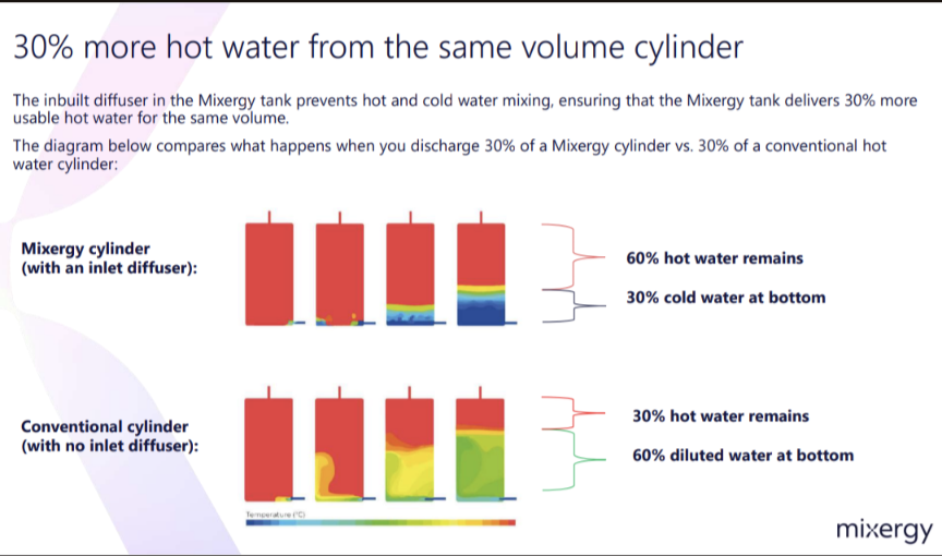

1. Zamawiam właśnie zbiornik CUW robiony na zamówienie z nierdzewki. Szukałem informacji o dyfuzorach zimnej wody i trafiłem na taki ciekawy PDF [klik] z informacją m.in. o Mixergy tank - taki mądry boiler do wody, który może być elektryczny, a może przyjmować ciepło z różnych źródeł.
Tych zbiorników chyba nie da się na razie kupić poza UK ale można od nich sobie co nieco podpatrzeć.
W dużym skrócie - jak dobrze (poprzez jakiś dyfuzor) wlewasz zimna wodę do zbiornika, to nie miesza się ona z ciepłą, więc masz więcej ciepłej do wykorzystania i mniejsze różnice temperatur podczas korzystania - slajd na ten temat:
