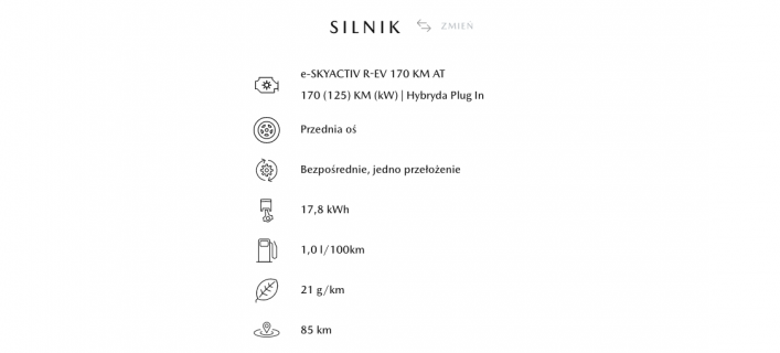

na stronie mazdy zuzycie paliwa to 1L/100km ciekawe jak oni to zrobili ;)
Zgodnie z metodologia wyliczania WLTP. Liczy się zuzycie bez baterii a następnie koryguje o wskaźnik wynikający z zasięgu na baterii. Przy zasięgu ok. 80km z wykresów wynika ze przyjmuje się 85%-90% na baterii czyli przy 1l/100km realne zuzycie w cyklu spalinowym to gdzieś między 6.6 a 10
