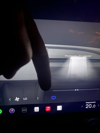

Parującą od wewnątrz szyba przednia w zimne wilgotne dni
Robur82
TM3 SR HL 24 Enyaq 80 23r
Rozumiem, że ta niebieska ikonka to obieg zamknięty? Tak jak teraz jest zamknięty i szyby teraz parują?
Do tej pory nie był zamknięty.

inter
Ja mam ustawione na AUTO, i nie zdarzyło się aby zaparowały. Ten tryb AUTO miesza powietrze zewnatrzne i wewnetrzne, dzieki temu szybciej sie nagrzewa.

A obieg zamknięty ustawiony na AUTO?
W trybie wyłączonego grzania nawiewy nie chodzą wcale. Grzeje się tylko fotel i kierownica. Też tak czasem robię, ale to się nadaje na naprawdę krótką trasę. Jak chuchniesz na szybę to jesteś ugotowany. ;)
