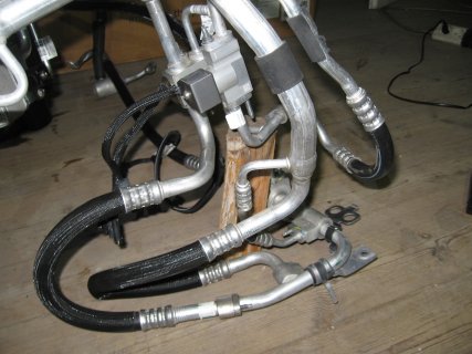

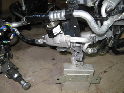

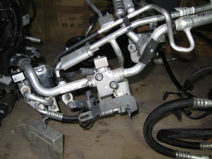

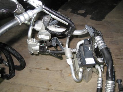

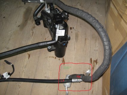

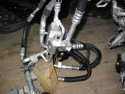

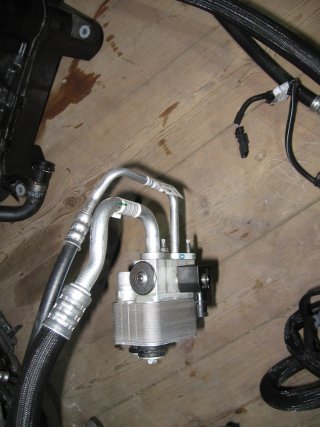

Witam .Chciałem pokazać jak zbudowana jest instalacja klimatyzacyjna.
