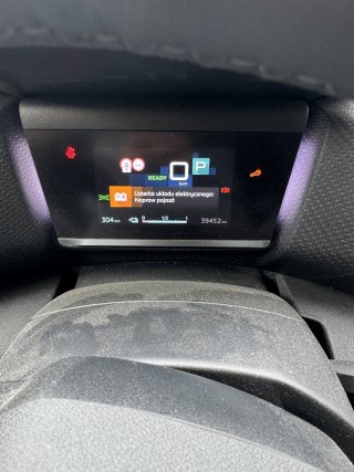

Pojawia Ci sie taki komunikat?
To chyba dokładnie ta sama usterka, która była niedawno poruszana w dziele Opel Corsa, a rozwiązaniem problemu była wymiana kompresora klimatyzacji.

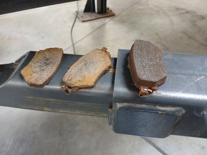

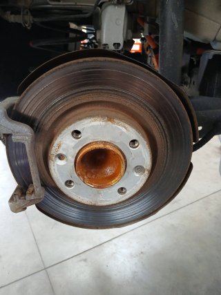

U mnie tylko mały drobiazg teoretycznie przy przebiegu 15000, serwis stwierdził i długo stał i okładzina się odkleiła od klocka . Mistrzostwo

KrzysztofFly
Może długo stał w salonie zanim go kupiłeś ;).
A tak na poważnie, to na zdjęciach które zamieściłeś, nie wygląda to zbyt ciekawie, a tym bardziej na 15k przebiegu ;). Tak poważne zużycie tarczy hamulca w tylnym kole, do tego klocek wygląda jakby się okładzina rozwarstwiła a nie tylko odkleiła.
