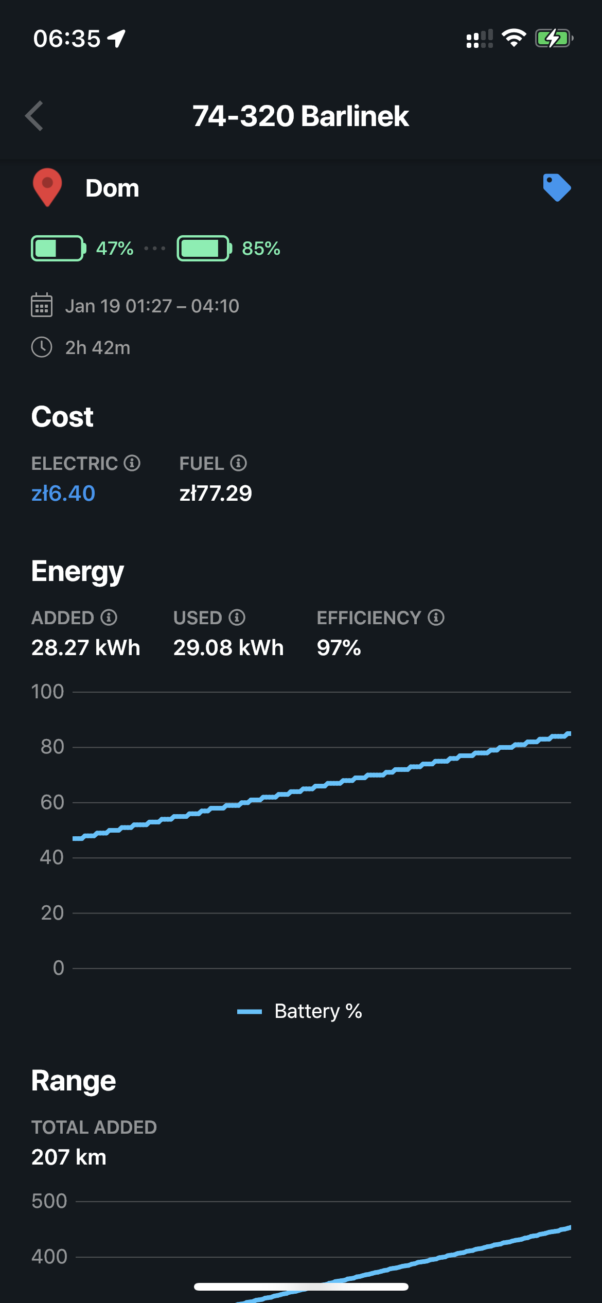

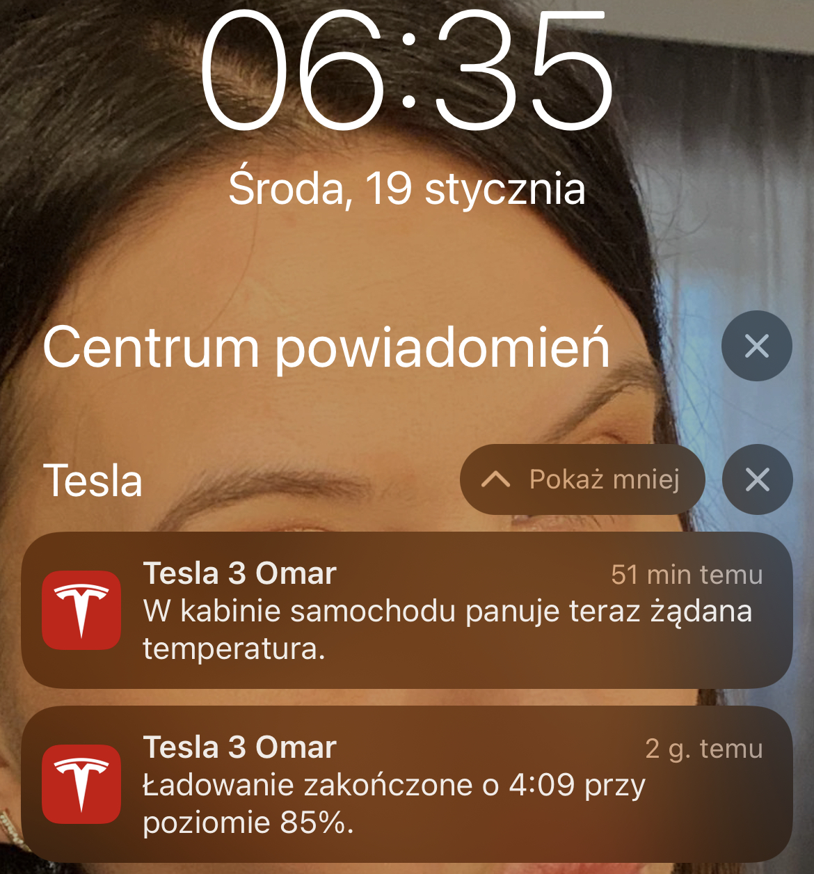

Zarek1988
Tak.
Michal
Co do Wallboxa. Apka sama ustawia ile amper będzie sie ładować samochód. Wybieram np 16 a ona przestawia na 7. Wiec domyślam się że sama oblicza ile czasu zajmie jej naładowanie i się w tym czasie zmieści.
Z mojej wiedzy wynika, że auto samo zmniejsza prąd ładowania tylko w jednej sytuacji - jeśli napięcie spada zbyt mocno i wtedy też wyświetla komunikat o tym (że zmniejszyło ze względu na spadek napięcia). Taki spadek napięcia występuje przy zbyt słabej instalacji. Przykładowo dziadowalem w wakacje w garażu hotelu w Wiedniu i połączyłem się do jakiegoś gniazdka na -3 piętrze. Tesla odczytała napięcie około 230V, a przy zwiększaniu prądu ładowania do 13A spadło ono do 205V, więc auto zmniejszyło prąd ładowania do chyba 7A i pokazało komunikat.
We wszystkich pozostałych przypadkach jak ustawisz 11kW, to będzie waliło 11kW.
Może masz coś nie tak z instalacją? Może podłączałeś wall box na innym profilu użytkownika, który ma inne ustawienia?

Z tego co zaobserwowałem to zmienia sobie natężenie w zależności od tego ile ma energii w baterii tak, żeby wyruszyć przed 6:00 bo tak mam zaplanowane ładowanie. Jest w tym logika bo im wolniej ładuje tym lepiej dla baterii (?)
Prędzej przed aktualizacjami apki ładował na sztywno
