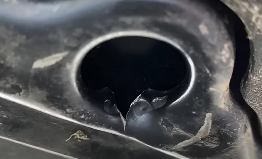

- przy oddawaniu auta w leasingu jest dokonywany dokladny przeglad przez rzeczoznawce z TÜV i klient dostaje rachunek z wyszczegolnionymi wszystkimi wadami (wgniecenia, rysy itp) ktory musi na koniec leasingu wyregulowac (ja czekam teraz na swoja wycene)
w przypadku zwracanych tesli okazalo sie ze miejsca gdzie auto jest podnoszone przy zmianie kol ma pekniecia i naprawa zostala wyceniona na 12500€
i to nie jest pojedynczy przypadek
takze, wlasciciele leasingowanych tesli w .pl - trzymajcie sie tam...

A to jest ciekawy wątek, jakich modeli to dotyczy ?
Możesz wrzucić przykładowe źródło, zdjęcia ?
6a8
Ciekawe, ciekawe, wygląda to na jakieś brutalne podnoszenie, albo tak wyszło z fabryki ( chyba nie, bo wygląda na dość świeże ) ?
Czy nasze leasingi też tak sprawdzają na koniec ?
W każdym razie morał dla leasingobiorców by był aby koniowi pooglądać zęby, z każdej strony :)
Ale że nagminnie, czy pojedynczy przypadek?
Bo jeśli wiele, to na kilometr śmierdzi jakąś fabryczną niedoróbą/zbyt słabym materiałem w tym miejscu, czy czymś w tym deseń.
z tego co tam gadaja problem jest nagminny i wynika z niestosowania tych smiesznych nakladek - klienci sie bronia ze stosowanie nakladek jest opcjonalnie i nie ma tego w instrukcji obslugi - oczywiscie odwolania sa juz przez prawnikow
