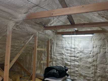

Tydzień temu zdecydowałem się docieplić poddasze. Zasadniczo trzymam tam rekuperator ale jak powiedział pan od wentylacji że w zimie to on może zamarznąć a napewno nie ma lekko. Poszedłem po najmniejszej linii oporu i zamówiłem gości z pianą PUR. Nasze poddasze łatwe nie jest bo chodzić można tylko po trapie na środku. Trochę skotłowali wełnę położoną jako strop ale nie wpadli do środka i całość ocieplili. Czy bardzo dobrze tego jeszcze nie wiem, na razie wygląda trochę jak jaskinia. Zmieniłem też koncepcję wchodzenia na poddasze, nie będę budował schodów zewnętrznych, tanio tego się nie da zrobić a tak naprawdę nikt tam nie zamierza mieszkać. Zamówiłem schody stropowe i będziemy je instalować, miejsce mam wybrane. Teraz się zastanawiam jak ewentualnie utrzymywać tam klimat. Wentylowanie myślę załatwić robiąc dodatkowe nawiewy i wywiew, ewentualnie może jakiś piecyk elektryczny w pobliżu rekuperatora
Ja dociepliłem wełną i w szczycie wzdłuż całej kalenicy zostawiłem tak ze 20-30cm niedocieplone, żeby była wymiana powietrza.

Że niby będzie oddychać? No w teorii ta piana jako otwarto komórkowa ma dużą dyfuzję z tego powodu objechane jest po całości. Jak napisałem wcześniej bardziej zależy mi na lepszych warunkach termicznych a konstrukcja poddasza jest taka że nie wyobrażam sobie kładzenia tam wełny. Strop to po prostu wełna między legarami, która w tym momencie będzie miała lepiej mając nad sobą taki termos. Teraz to zasadniczo jest ciągłość izolacji a jak będzie w praktyce to pokaże już lato. W gorący dni była taka temperatura na poddaszu że wyłączałem wentylację, wdmuchiwane powietrze zewnętrzne bylo podgrzewane, lepiej było otworzyć okna
