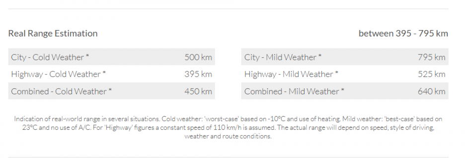

Czyli wybrałeś demona zasięgu :)
Generalnie spędzając 30-35minut na ładowanie zyskasz więcej zasięgu w TM3 LR RWD. 5
Ogólnie nie ma co słuchać hejterów TM3 LR RWD to król zasięgu i fizycznie wykręcić na trasie 400km to nie problem zimą. W lato 450-500km w trasie :)
źródło:
https://ev-database.org/car/3034/Tesla-Model-3-Long-Range-RWD

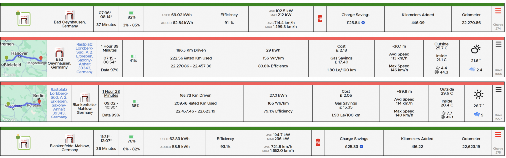

Nie ma jak 'estymować' ;)
A tak naprawdę z LR RWD jest tak. Myślę, ż niemieckie autostrady są równie szybkie co Wasze :p. Specjalnie nawet dodałem ładowania do skrina aby było widać jak 'to idzie':
I nie ma co pisać znowu o prowadzeniu AWD itp, jeśli ktoś zadał pytanie konkretnie o zużycie LR RWD.
Czyli 395km przy -10deg przy prędkości 112kmh to słabo?
Moje średnie zużycie z przejechanych 38k km w UK wynosi 143Wh/km. Wystarczy aby obliczyć średni zasięg w takim kraju.

Nie napisałem, że słabo. Tylko pytam jak odbierać ten wykres. Nie mam tesli, stąd pytanie.
Estymacja z EVDATABASE zaklada temp -10C , srednia predkosc 110kmh. Niektórzy powątpiewają ale brak im argumentów.
Wg mnie na dziś są wolniejsze niż nasze, ciągłe roboty drogowe na odcinkach po kilkanaście-kilkadziesiąt km powodują znaczące spadki średniej prędkości.
Przed chwilą zrobiłem ponad 300km A2. Średnia prędkość wraz z kilkonastoma kilometrami wjazdu i zjazdu na/z A2 to 122km/h. Tak, to ta słynna zapchana A2 od Strykowa do Wawy, średnia 122km/h.
Więc sporo szybciej niż Twoje przeloty TYLKO po autostradach w DE.
