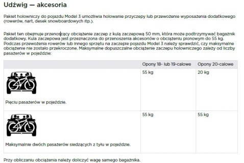

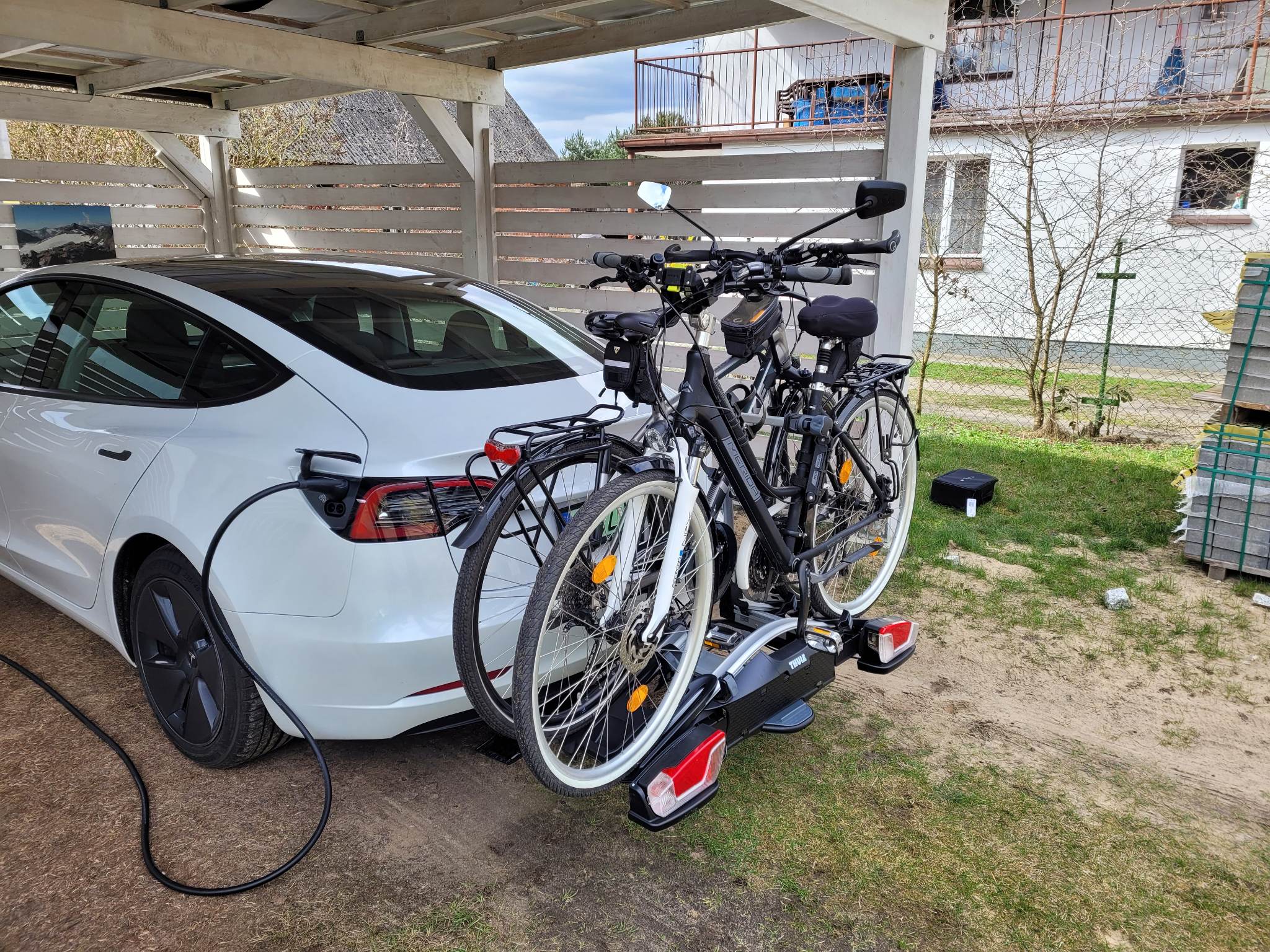

Najlepiej jednak tylko bagażnik na hak. W przypadku TM3 jest pewne ograniczenie do 55kg nacisku pionowego - łącznie z bagażnikiem i to zależy jeszcze od opon. Dla wysokich profili - praktycznie 3 kolarki lub 2 elektryki. Zawsze tez można przypiąć przyczepę :)
Dach dla elektryka będzie gorszy z uwagi na opory powietrza i ograniczenie wjazdu np do słupka w galerii. Kiedyś miałem 2 zdarzenia polegające na wycięciu się rowerów na dachu, dlatego od wynalazków typu meduza trzymam się z daleka.

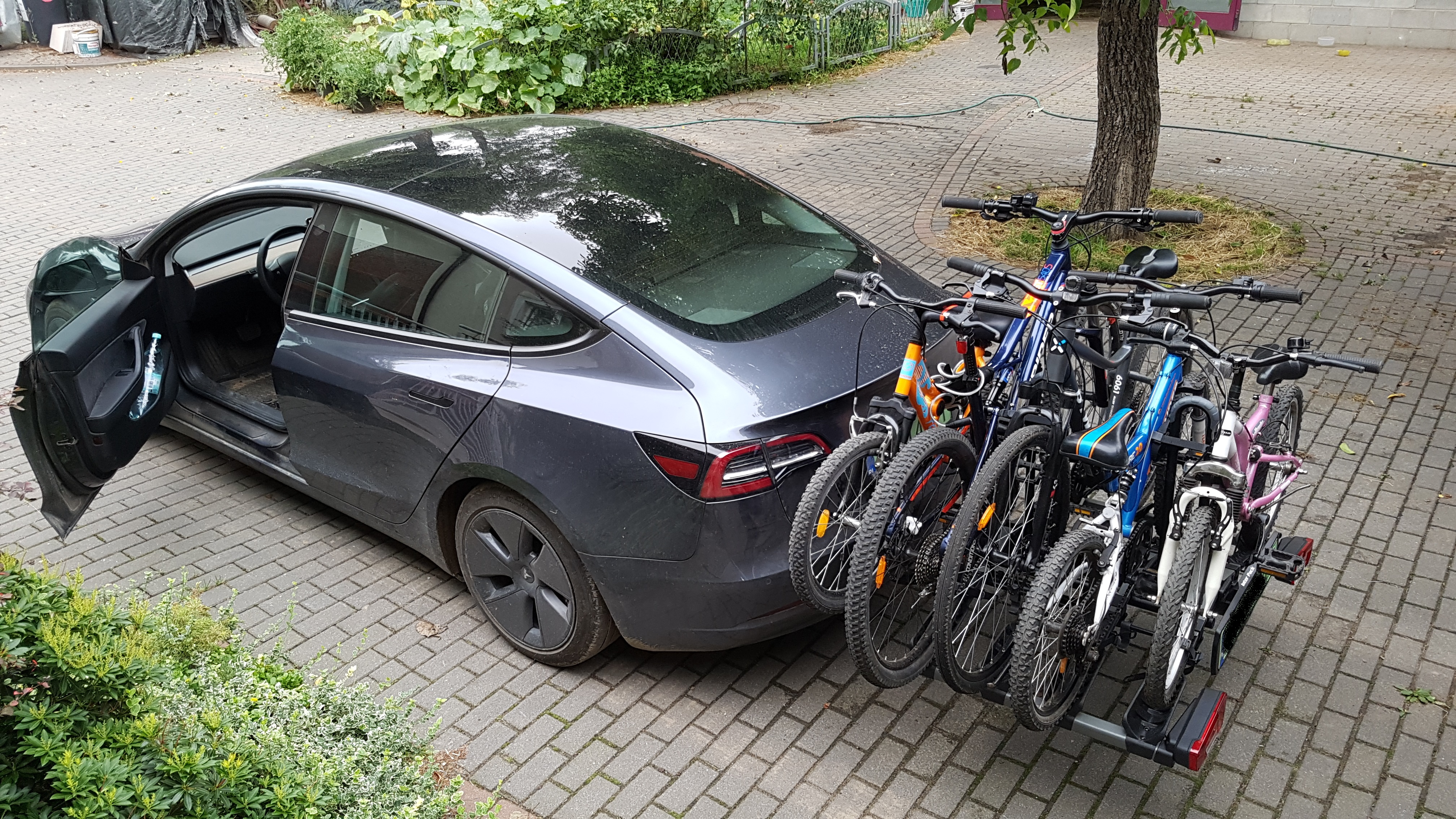

Wrzucę poniżej zdjęcie dokładnie tego haka jaki przychodzi do TM3’21. On jest trochę inny niż na zdjęciu w poście #1 i pełni demontowany.
U mnie napisano 100 kg pionowo...
tokwi
pewnie masz rację jeśli idzie o zapisy w dokumencie homologacyji
od strony praktycznej do przewożenia rowerów masz limit 55kg (bagażnik + rowery) - pewnie na skutek działania dźwigni
to z kolei oznacza, że na hak najpierw elektryki, a na koniec karbony
