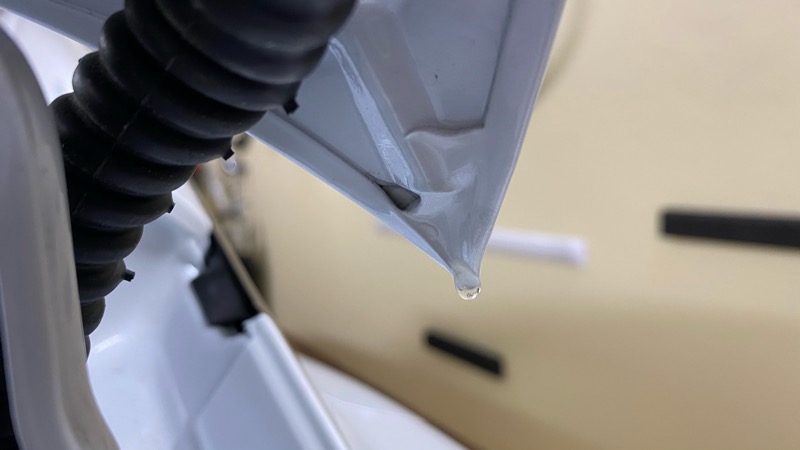

U mnie ostatnio po podniesieniu klapy dużo wody wypłynęło z tych narożników. Zauważyłem, że w dolnej części klapy nie ma odpływów, mam nadzieje że nie zacznie tak koronować.
Ogólnie klapy bagażnika to dość czuły perforacyjnie element samochodu, wielu producentów ma z tym problemy.
