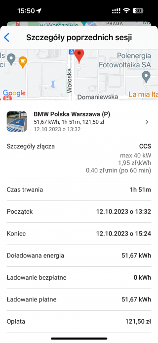

Czyli gdzie pokazuje? Na wyświetlaczu? W aplikacji Elocity jest opisana jako 100kW, gdy się tam ładowałem to tyle wyciągnęła.
Już wiem o co chodzi. 50kW się robi jak ktoś się podpięty do AC. Tak po greenwayowemu, tylko nawet gorzej, bo GW chyba tnie tylko przy podwójnym DC, zdaje się.

A skąd. Zawsze tak cięli, greenwayowa norma. Gdy ładujesz się na 'super-szybkiej' ładowarce 50kW GW i ktoś się wepnie na AC, to prędkość spada do poniżej 30kW. Tak: podpięcie się na AC od razu 'rezeruje' 22kW z dostępnej mocy, nawet gdy podepnie się tam leaf z jednofazową ładowarką 7kW, to stacja i tak przytnie łądującego się na DC do około 25kW.
Potwierdzam. Też tak miałem.

A, OK! To ja chyba jeszcze nigdy na 50kW GW nie ładowałem albo przynajmniej nie współładowałem. Przy Powerdotach DC+AC tego zjawiska nie było.
