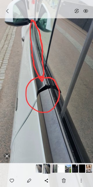

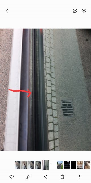

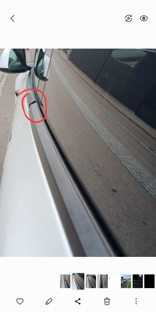

Swego czasu pisałem gdzieś na forum o moim problemie z szumami wiatru gdzieś z okolic wentylacji od strony kierowcy. W końcu znalazłem chwilę, żeby to zgłosić.
Serwis mobilny był u mnie pod domem już na drugi dzień i to było na plus. Drugi plus to szybka i celna diagnoza. Szumy nie były z wentylacji tylko od szyby która nie dochodziła do uszczelki. To koniec plusów.
Naprawa polegała na wciśnięciu dodatkowego gumowego wałka przed listwę po stronie zewnętrznej. Mało tego. Wałki na wyposażeniu serwisu są na tyle krótkie, że musieli sztukować z dwóch, żeby pasowało na szerokość drzwi. Efekt jest taki jak na zdjęciach. Listwa przy szybie jest na siłę wygięta i wygląda jak wygląda. Masakra jakaś.
No tak jeszcze jeden dość istotny plus. Szumy ustały.
Pytanie. Czy byście to tak zostawili czy walczyli, żeby to wyglądało normalniej? Mnie to trochę wkurza.
