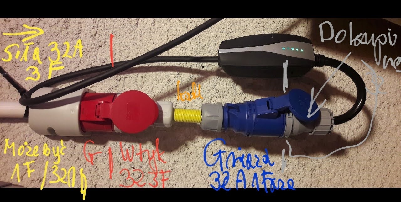

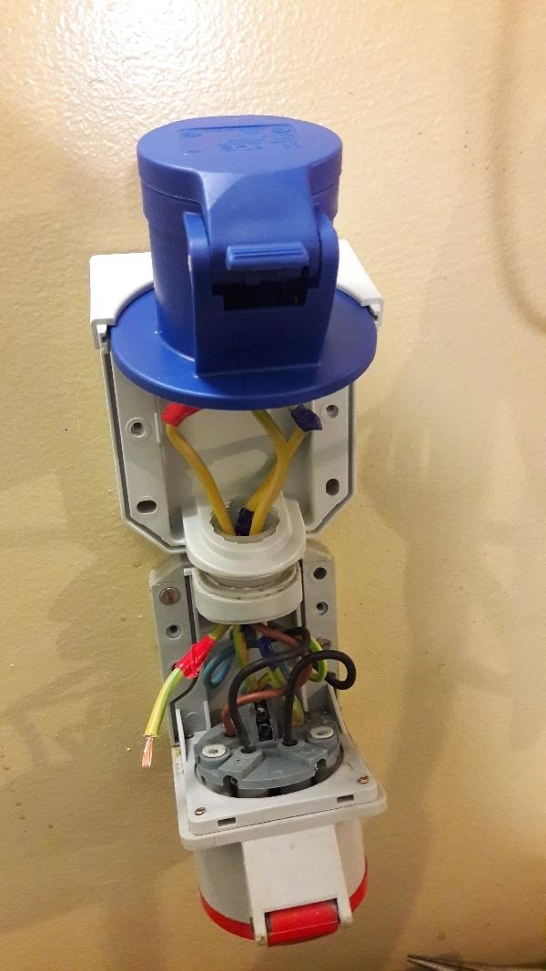

Musisz wyjść z 3 faz na niebieskie duze gniazdo8 a potem NEMA do ewse tesli
tu na zfjeciu jest do malego niebieskiego z 16aAnalogicznie mozna do 32A
ponizej masz 32A ,
