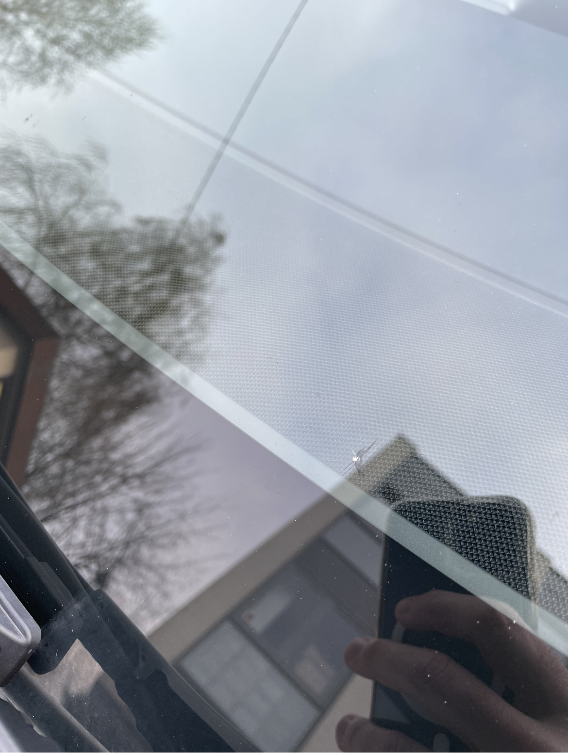

Cześć, szybkie pytanie, może ktoś już przechodził. Mam odprysk na szybkie w dolnej części, dzisiaj to zauważyłem. Czy to jest do naprawy czy wymiana całej szyby?
zależy od "fachowości" serwisu szyb do którego pojedziesz - na pewno pamiętam że dobrze jest jak zakleisz szczelnie taśmą bezbarwną aby woda i kurz nie wchodziły zanim dojedziesz na naprawę.
gim-kg
W zakładzie naprawiającym szyby nie zrobią ci tego, za blisko krawędzi szyby. Mogą zdecydować się zrobić to na twoje ryzyko, że w trakcie naprawy pęknie. Chociaż jak nie zrobisz to i tak pęknie. Zrób na pewno tak jak pisze @bart_zaw i nie chodzi żeby nie pękła dalej tylko żeby brud nie dostał się w pęknięcie.
Powiem z własnego doświadczenia. Jeden odprysk robili mi w NordGlass na moje ryzyko. Wyszło dobrze i już ponad rok z tym jeżdżę. Drugi odprysk był już na tym czarnym pasku. Zrobiłem sam za pomocą K2 Glass Doctor. Tylko pożyczyłem od córki lampę uv taką do paznokci aby to utwardzić.
