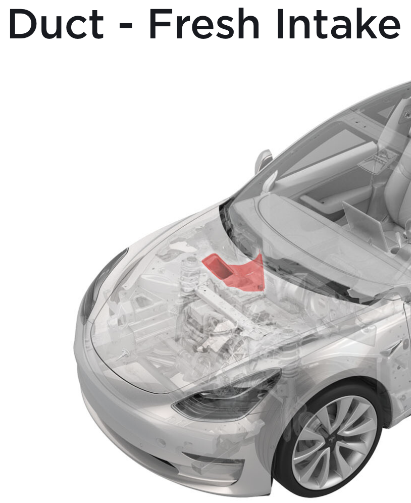

Tesla nie wykrywa smrodu z ulicy, więc na jego podstawie nie zamyka obiegu.
Guzik obiegu zamkniętego ma trzy pozycje: auto (ikona jest wyszarzona, tło szare lub niebieskie), włączony (niebieskie tło) i wyłączony (szare tło).
smród z ulicy jest większy bo wlot powietrza jest przy samej ziemi
Powietrze do kabiny pobierane jest spod szyby.
