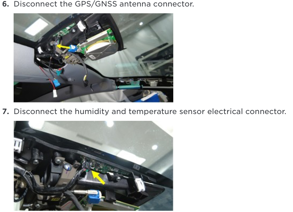

(…) widzę że jak wilgotność wysoka to teselka uruchamia bez wskazywania na tablecie ze włącza AC, ale widać ze odparowuje wiec chyba jakis czujnik wilgotnosci jest w aucie i sam chwilami używa AC mimo wyłączonej AC...
Czujnik wilgotności masz za lusterkiem wstecznym.
A/C chłodzi i osusza powietrze. Podejrzewam, że twierdzenie o włączaniu A/C bierze się z dźwięku i wibracji sprężarki.
Jednak Twój Model 3 posiada pompę ciepła, więc korzysta ze sprężarki również do uzyskania ciepła.
