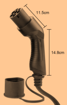

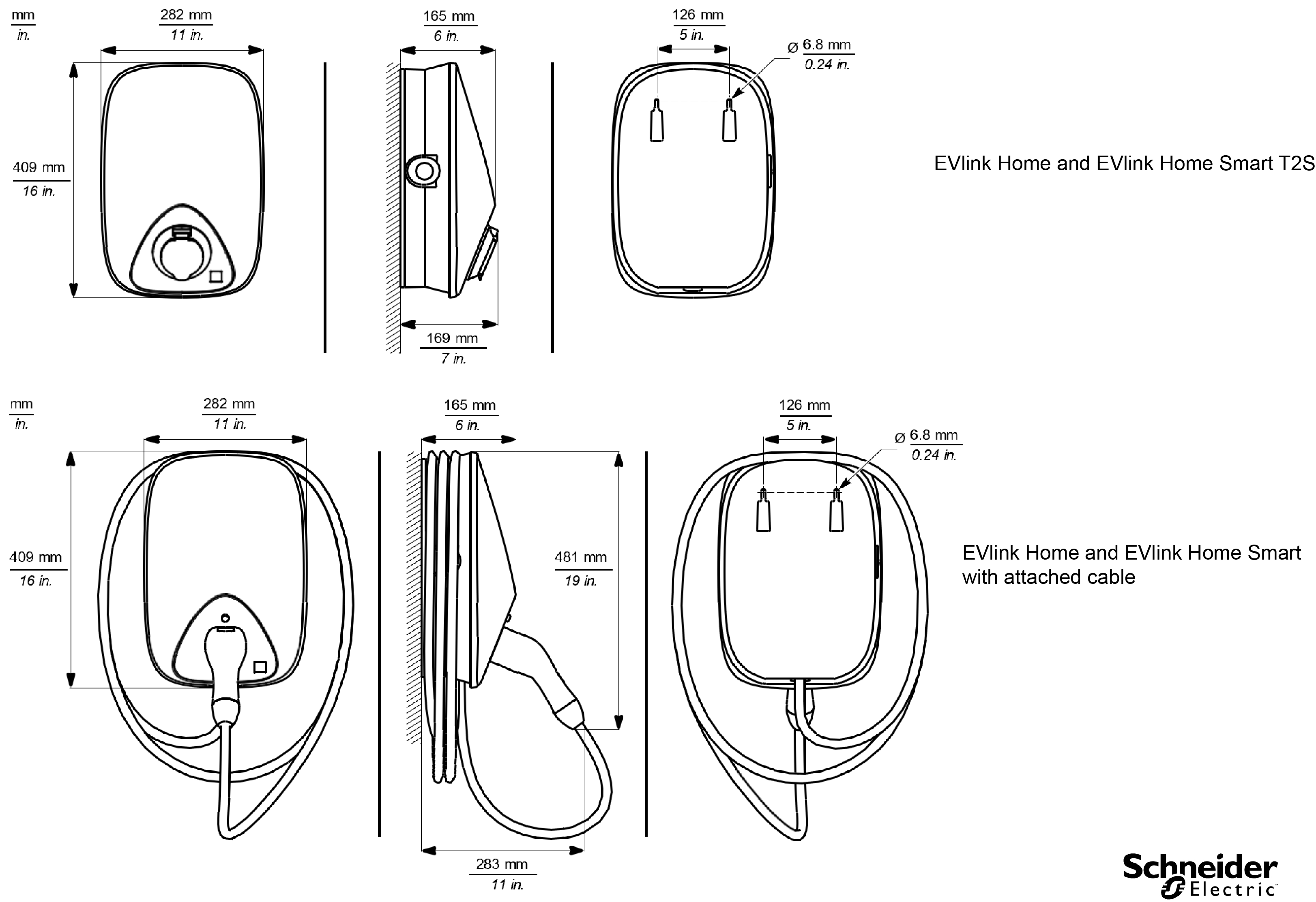

Kojarzy ktoś może taki kabel Type2, który wtyczkę od strony podłączeniowej do wallboxa miałby płaską/pod kątem prostym niemal zaraz po wyjściu z wallboxa skierowaną pionowo w dół? Chodzi o to, żeby grubość z wpiętym kablem w wallboxa ze schematu poniżej nie przekroczyła 20cm (układ z obrazka po środku na dole ma 28,3cm) i zmieściła się w szafce.

Wtyczki type 2 są ustandaryzowane więc raczej niczego takiego nie znajdziesz. Nie ma opcji zrezygnować z gniazda w wallboxie i podpiąć tam kabel bezpośrednio (na stałe) ?

Kabel ( na tych rysunkach ) jest podpięty na stałe, a wtyczka jest "zaparkowana" w wallboksie.

Nie, na górnym rysunku nie ma kabla, według opisu rysunku też kabel jest dołączany.
Uchwyt na końcówkę kabla w skrzynce nie ma sensu, w standardowych rozmiarów skrzynce nie ma gdzie tego zamontować aby dało się używać. Sam mam wallboxa schowanego w skrzynce elektrycznej i to przerabiałem.

Musisz chyba sobie kupić osobne gniazdo/wieszak i zamontować z boku.

Wtyczki sa różne, raczej maks 45 stopni, ewentualnie prosta krótsza, ale potrzeba tam troche miejsca na połaczenie. Możesz też po ładowarkę klina podłożyć na górze:)

Na załączonym przeze mnie schemacie są dwie wersje wallboxa. Górna bez kabla i dolna z kablem. Ja posiadam górną ale odniosłem się do schematycznego obrazka z dolnej części tylko w celu zwizualizowania tego o co mi chodzi :) Więc nie chodzi tylko o "parkowanie" kabla a faktycznie podłączenie go na stałe i zamknięcie w szafce.

W piątek ma dotrzeć urządzenie. Myślałem o tym, tym bardziej że istnieje wersja tego wallboxa z wbudowanym kablem. Ale jeżeli będzie to wymagało trwałych przeróbek to bez sensu tracić gwarancję na nowe urządzenie...

I to jest super pomysł z tym klinem! Niby banalny ale na niego nie wpadłem :) dzięki!
