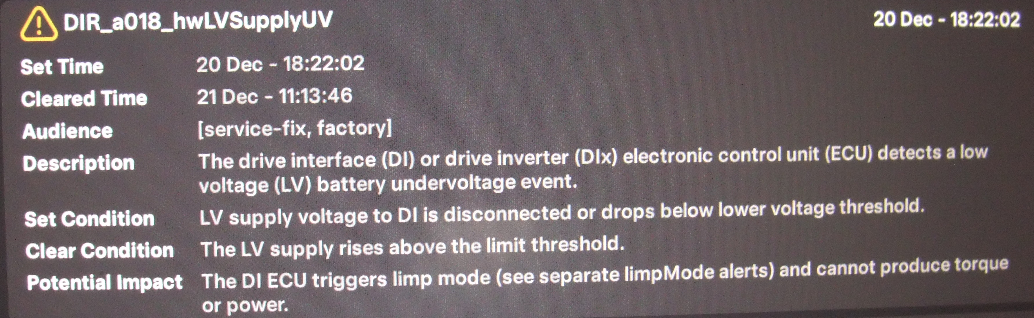

6a8
Zauważyłem pojawiające się błędy ( w trybie serwisowym ) :
DIR_a018_hw_LVSupplyUV set, po różnym czasie ( 40 min, 17 h ) - cleared
Zastanawia mnie mocno te 17h, w tym okresie samochód był raczej uśpiony.
Ktoś już to dokładniej drążył, bo wcześniej raczej tego nie miałem ?
nabrU
Rozwiązaniem jest nie wchodzić do trybu serwisowego :p jak się nic nie dzieje i nie zawracać sobie głowy.
Mnie to wygląda na chwilowy spadek napięcia akumulatora LV co się może zdarzyć. Doładowany z baterii HV w jakimś momencie i problem zniknął
6a8
Hmm, chwilowe 17h ?
nabrU
OK mój błąd. Wywal 'chwilowy' z mojego posta a i tak jego sens jest taki sam. Nie słyszałeś nigdy o rozładowaniu i ładowaniu aku 12/16V w BEV?
