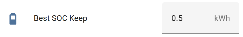

- może chcemy sobie zostawić troche na wypadek braku zasilania jako UPS
No problem: rezerwujesz to w HA:

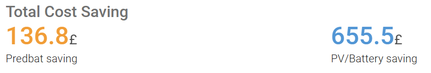

Co jest najlepsze: mając wiele danych z API oszczędności są liczone na bieżąco. Poniżej moje wyliczenia (niestety zacząłem wszystko zliczać jakoś w połowie października 2024):
655 funtów od pażdziernika oszczędności za posiadanie 4,8 kWp FV i magazynu 9,5 kWh to chyba nieźle.

Chodziło o to że jak masz 0.5kWh rezerwy to to 0.5kWh nie zarabia
Oszczedności z samego magazynu to różnica tych wartości na dole czyli 519GBP
Źle interpretujesz wskazania : oszczędność to 655 funtów w tym 136 funtów to oszczędność poprzez zastosowanie integracji Predbat w HA. Czyli samo zastosowanie magazynu i fotowoltaiki w realnych danych z przeszłości dałoby mi tylko 519 funtów.

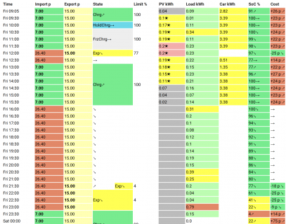

Popatrz sobie poniżej jaki ogrom danych jest przetwarzany i jakie realne statystyki możesz mieć:
