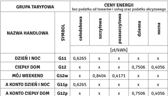

G12W - narazie znalazłem to ... nie wiem jak to ma się opłacić skoro różnica to NIECAŁY 1 grosz 🤣
chętnie poznam przesył i inne opłaty @Elon ... podzielisz się prawda ?
Tak, to co znalazłeś to ja płacę. W pstryk i mam maks 62groszy a w weekend coś tam na minus coś tam 40groszy i mi wychodzi że musi być mniej niż place teraz nawet jak nie będę warował ;p jeśli się mylę to się mylę i wracam do energii i tu i tu nie mam umowy.
ale który operator?
np w enea g12w cennik w tabelce +0.005gr akcyza.
z tym że cena max to .5050
przesył T1 0.2736 T2 0.0825
ceny netto.
ale teraz mam respect energy z cenami T1 0.5040 T2 0.4208 netto
Mogę później podesłać ale jak jesteś ciekawy to wszystko masz na stronie operatora, póki co znalazłeś tylko cenę energii, jeszcze dystrybucja i jesteś w domu.
A jeśli jesteś ciekaw g12r vs g12w to oczywiście g12r ma najniższe ceny pojedyncze ale znacznie mniej tanich godzin, dlatego do domy wybiera się g12w.

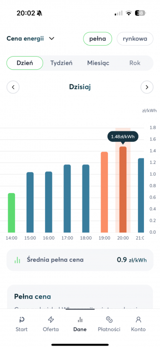

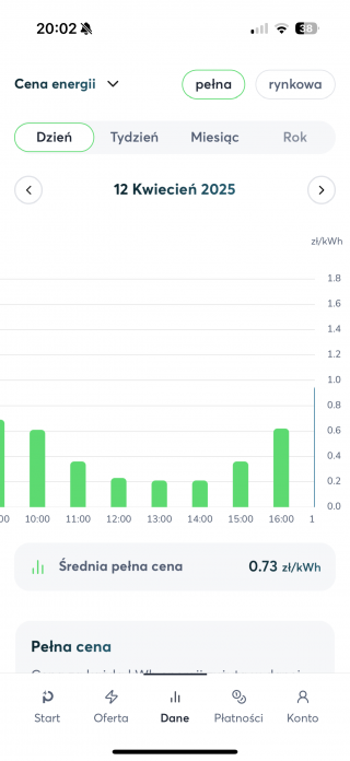

Jakby kogoś ciekawiło / chciał sobie policzyć cenę końcową w Pstryk (akurat okolice Krakowa, bo podobno dystrybucja jest różna w zależności od regionu)
Dystrybucja zależy od tego czy jesteśmy w szczycie czy nie, i mamy tak:
W szczycie: (cena z TGE + 0.45PLN/kWh ) * 1,23
Poza szczytem: (cena z TGE + 0.17PLN/kWh ) * 1,23
Dziś założyli licznik, tydzień / dwa będę monitorował bez zmiany "przyzwyczajeń" / ustawiania automatyzacji dla bojlera itp. Później będę "kombinował", zobaczymy ile się uda oszczędzić. Od 01.06 zaczynają rozliczanie u nich.
Licznik można wpiąć bez problemu do Home Assistanta (to "zwykły" BleBox)
