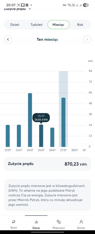

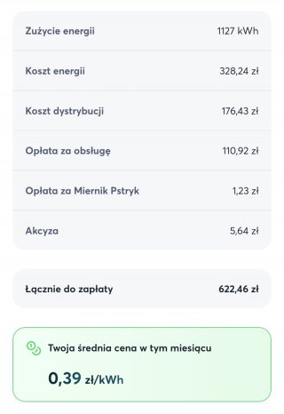

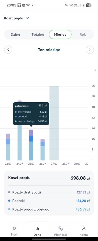

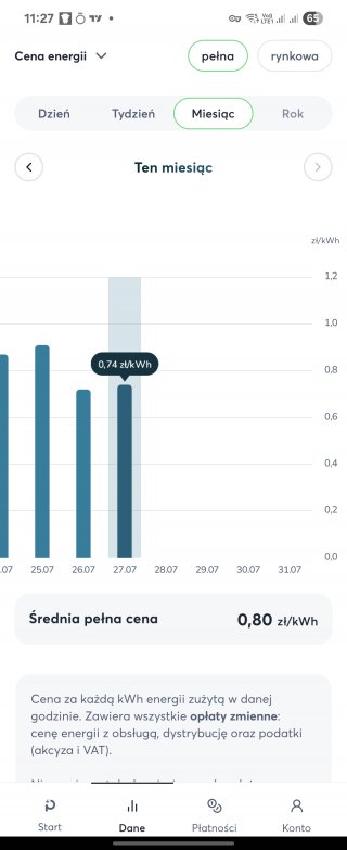

mi sie czerwiec oplacil, lipiec strasznie drogo sie wydaje dlatego licze sobie kazdy dzien i pewnie wyjdzie podobnie jak przy g12w a ograniczenia wieksze, jestem ciekawe jak bedzie zimą, mam ogrzewanie na prąd, jeśli codziennie chociaż 2h byłyby tańsze niż przy g12w powinienem być do przodu. Nie ładuję swojego auta w domu tylko w pracy, żona ładuje co drugi dzień 8kwh - raczej w nocy niż 13-15 czyli po 80 groszy czyli drożej niż w enerdze gdzie w tym samym okresie jest 77 groszy. Pewnie też specjalny przypadek bo jak jest tanio w weekend to mogę i z 50kwh wciągnąć przez 4 godziny na nie ładowania auta.
