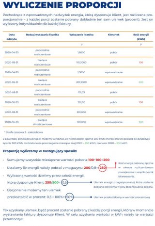

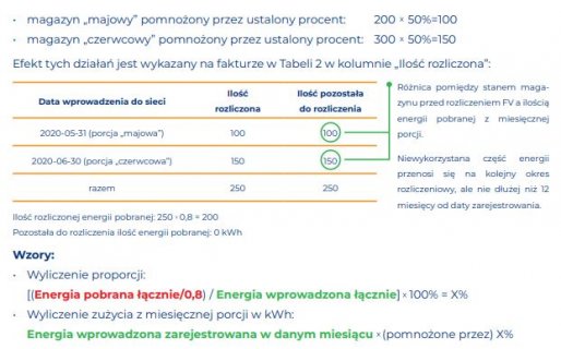

Całość magii (od której boli tyłek) jest opisana [tutaj] w pliku PDF o nazwie "INSTRUKCJA - Podstawowe zasady rozliczania prosumentów". Tam trzeba skoczyć do strony 6 i czytamy:
Z całości wynika, że:
  • odprowadzasz do "magazynu" w czerwcu 2021 10kWh - po przeliczeniu 80% zostaje tam 8kWh
  • w maju 2022 (po prawie roku) pobierasz z sieci nie licząc autokonsumpcji 8kWh, ale z magazynu idzie Ci tylko powiedzmy 4kWh, bo z tego, że wyprodukowałeś też 4kWh, to z tej złodziejskiej proporcji wynika, że z magazynu pobierałeś tylko 50% energii, więc reszta po prosty wyparowuje, bo wzięli, ale nie oddadzą...
  • jak to w porzekadle: co byś nie robił, to zawsze dupa z tyłu...
  • może się jeszcze okazać, że te zasady rozliczania od nowego roku finalnie będą bardzo podobne do tego złodziejstwa co teraz...
