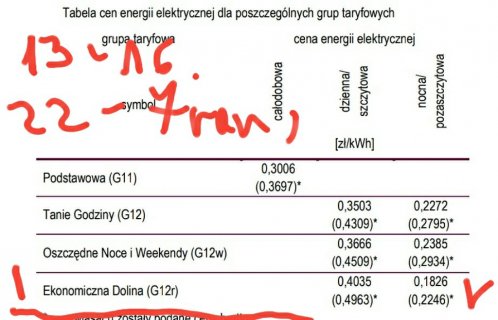

ENERGA i wtedy najczęściej świeci mocno Git Planeta, a mam solary i wszystko idzie do auta a nie do magazynu
Taryfa G12R (22-7; 13-16) najtańszy prąd że wszystkich w godzinach tanich i najdroższy w godzinach drogich
Trzy godziny to prawie 250km dobawi

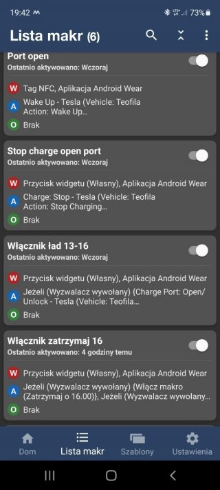

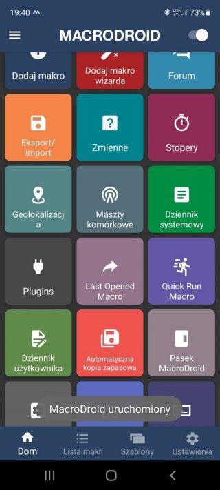

Załatwiłem sobie temat zaczynania i kończenia ładowania w/w cytowanym programem MACDROID.
Prościtko gdy chcę być pewny bez grzebania w aplikacji Tesli, gdyż u mnie nie ma rutyny, to klikam na ikonkę odpowiedniego skrótu do makra na smartfonie i wiem, że ładowanie albo się zacznie kiedy chce albo skończy.
Kliknięcie włącza/aktywuje makro które o zadanej godzinie wyłączy ładowanie i potem zmieni stan makra na nieaktywny.
To mogę robić z telefonu i zegarka itp.
To tylko przykład. Na zdjeciu widać tylko trzy skróty
1.do STOP/Open ( ładowanie stop i odblokowanie portu)
2. Rozpoczęcie 13- do 16.00
I Stop o 16.00
Ładowanie "główne" z przygotowaniem czyli po za szcyte u mnie to 7.00 jest ustawione w Tesli i tu nie muszę grzebać, tam jest najczęstszanopcja
Kombinacji i automatyzacji jest mnóstwo ale mnie interesuje tyło aby przerwa była o zadanej porze niezależnie od poziomu naładowania i niezależne od czasu planowanego wyjazdu.
Podobnie ma zacząć wtedy kiedy chcę tempFileForShare_20211106-210147_copy_600x1205.jpgScreenshot_20211106-194059_MacroDroid_copy_600x1333.jpgScreenshot_20211106-194219_MacroDroid_copy_600x1333.jpgScreenshot_20211106-194530_Photos_copy_600x1333.jpg
