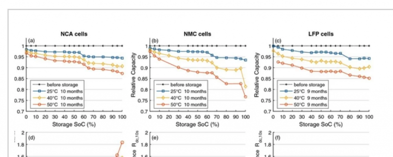

A jakieś dane na poparcie tej karkołomnej tezy? Nic osobistego tylko chciałbym wiedzieć. Wg. powszechnie
nawet ChatGPT to wie :)
Wg. jego analizy to jest to tak:
"[NCA/NCM] cycle life is slightly lower than LFP – Tesla’s data shows around 10–12% capacity loss after 200,000 miles (~320,000 km) for its nickel-based batteries". Tyle, że nawet po 10 latach, LR RWD dalej w teorii powinien mieć większy zasięg niż SR.
