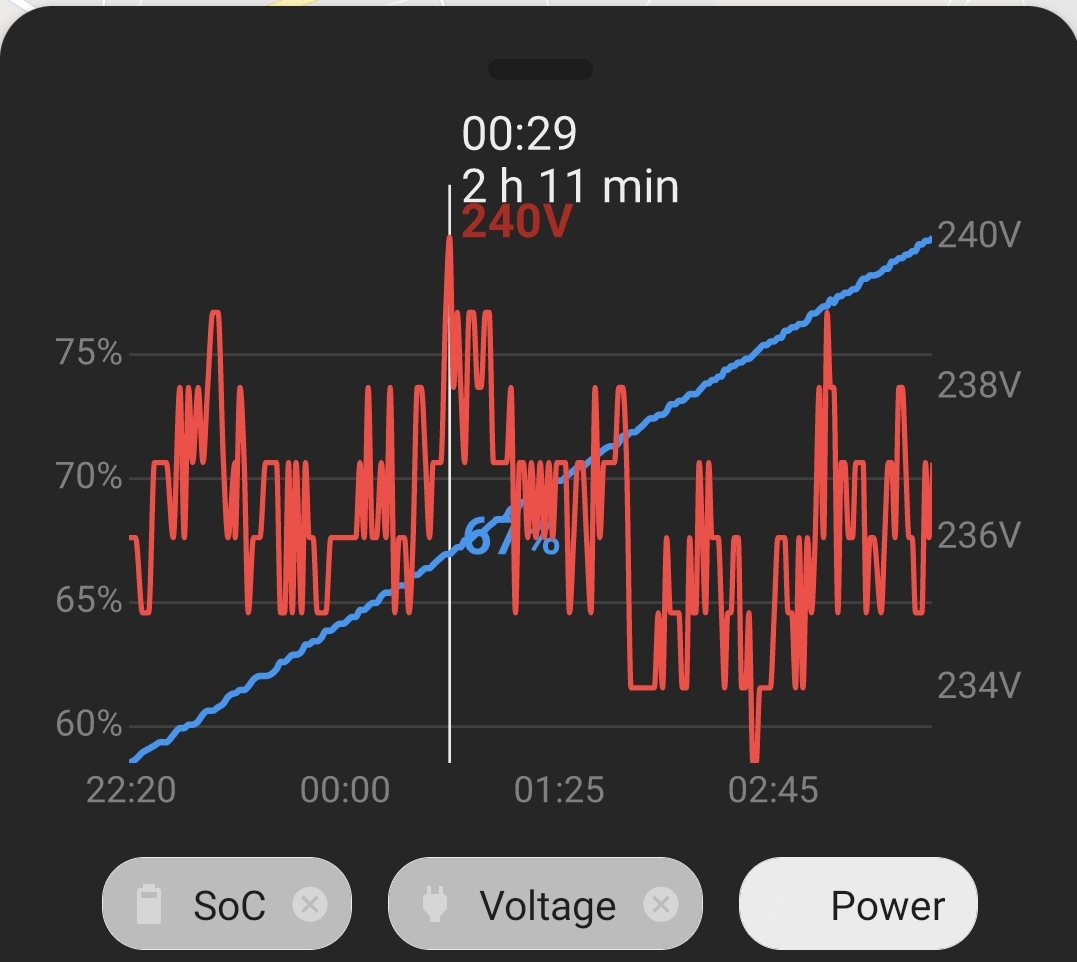

Stabilnosc to jedno, straty na ostatnim odcinku to drugie. Ja mam w miare blisko rozdzielni i kabel 5x6mm2. Pamietam jak kiedys awaryjnie probowalem ladowac sie z gniazdka, do ktorego podlaczalem sie kablem 20m na szpuli. Bez rozwijania kabla, to nawet nie chcialo ruszac. Po rozwinieciu ledwo 220V i mocno ograniczona moc.Zależy też jak dostawca energii pilnuje napięcia w sieci. U mnie dziś w nocy 240 V to było maksymalne chwilowe napięcie, ale cały czas powyżej 230 V.
Wykres to ABRP wyciąga z API Tesli...Stabilnosc to jedno, straty na ostatnim odcinku to drugie. Ja mam w miare blisko rozdzielni i kabel 5x6mm2. Pamietam jak kiedys awaryjnie probowalem ladowac sie z gniazdka, do ktorego podlaczalem sie kablem 20m na szpuli. Bez rozwijania kabla, to nawet nie chcialo ruszac. Po rozwinieciu ledwo 220V i mocno ograniczona moc.
Ten wykres masz z jakiegos wallboxa?

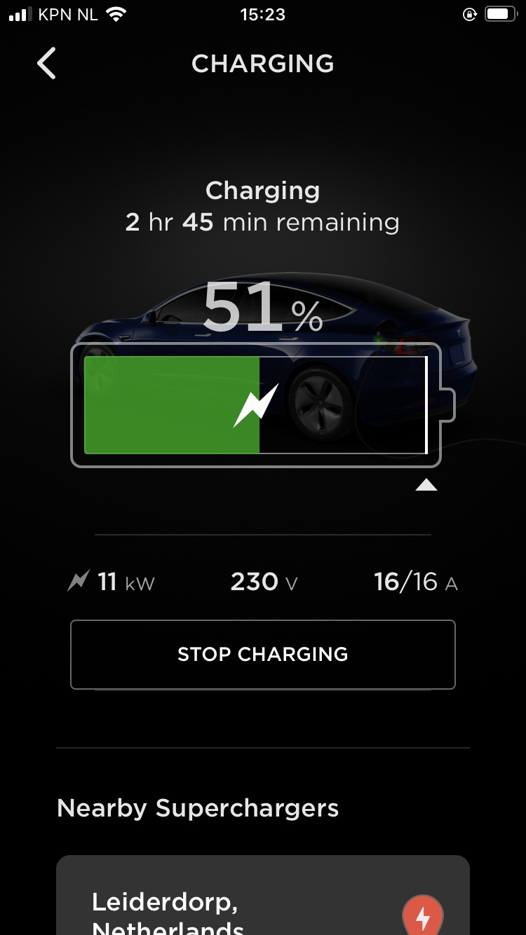

Ale masz 3 fazy, każda po 230*16... To się sumuję...Wczoraj ładowałem sie na zwykłym słupku przy ulicy AC. Moc 11kW ale napięcie 230V i 16A pokazywała aplikacja Tesli. Licząc tak jak powyżej to byłoby 230v * 16 A = 3.68 kW. To dużo mniej niż 11 kW z którymi się auto faktycznie ładowało. Czy to Tesla źle sczytuje napięcie i natężenie? Co o tym myślicie?
